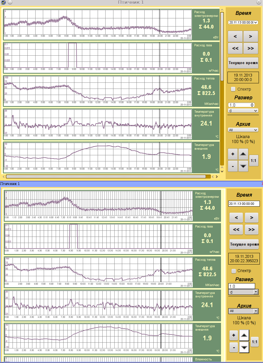

Есть ряд виджетов Diagram, на которые выведены различные параметры, на каждый по одному. Параметры размера и положения курсора у всех устанавливаются одинаковыми. Остальные параметры масштабирования, верхних/нижних границ оставлены в автоматическом режиме.
В Vision имеет ожидаемое поведение: горизонтальная шкала даты-времени имеет одинаковый шаг.
А в WebVision почему-то разный. Что очень неудобно, и сбивает.
(Раньше, все было нормально, пытаюсь отследить с какой ревизии началась проявляться проблема).
Прилагаю картинку.
Можешь не искать, нормально было до добавления функции отдельного изображения вертикальных шкал, из-за чего горизонтальная оказалась позже и проверка ширины метки подписи оказалась придавленной последней меткой вертикальной шкалы.
Собственно поправил и выгрузил!
