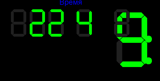

Есть wdg_Box внутри другого wdg_Box. Во внутреннем Box'е находятся всякие ElFigure & Text. В динамике внешнего Box'а изменяются geomXsc & geomYsc внутреннего. В Vision при этом вся картинка из внутреннего масштабируется, как и должно быть. А вот в WebVision этого не происходит - перерисовываются только те элементы, которые изменились динамикой внутреннего Box'a после масштабирования.
