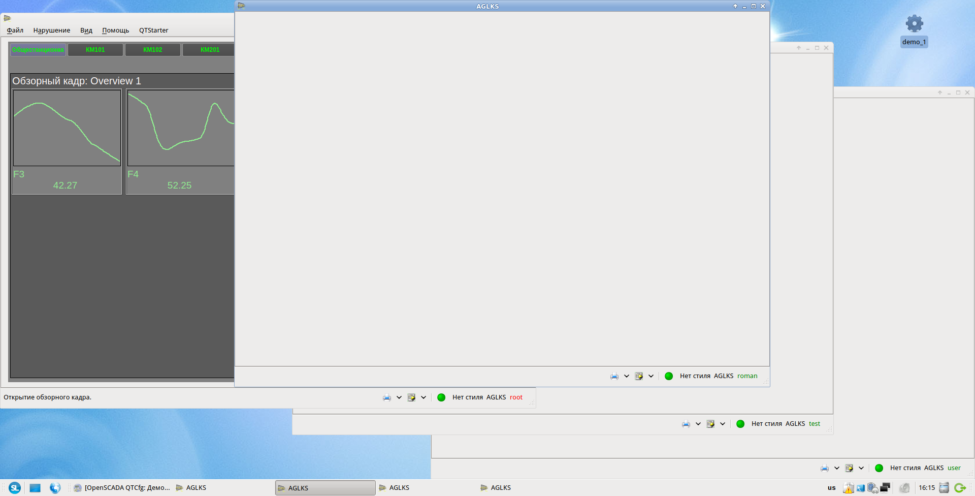

данные на удаленных машинах перестают отображаться(серая заливка окна), при попытке перезапустить проект визуализации или просто сменить пользователя на удаленной машине выдается сообщение "Ошибка аутентификации!!!". Так же становится невозможной смена пользователя на самой демо-станции. Помогает только перезапуск проекта демо-станции.

Сегодня наблюдал сбой на только-что установленных ubuntu 12.04 и altlinux 6.0.1. с четырьмя сеансами от всех четырех пользователей демо-станции.При трех сеансах может иногда и больше часа продержаться.
В файлах снимок экрана после сбоя и конфигурация, на которой запускаю визуализацию АГЛКС.
