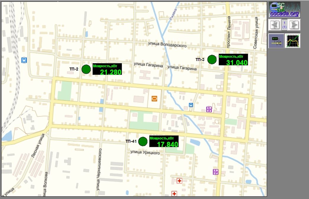

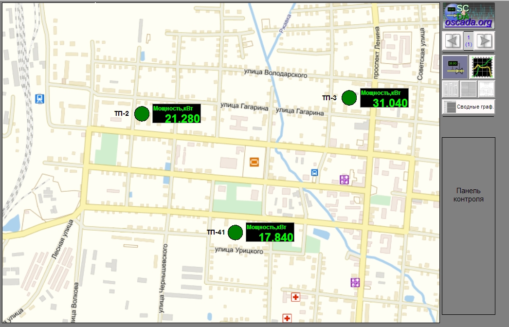

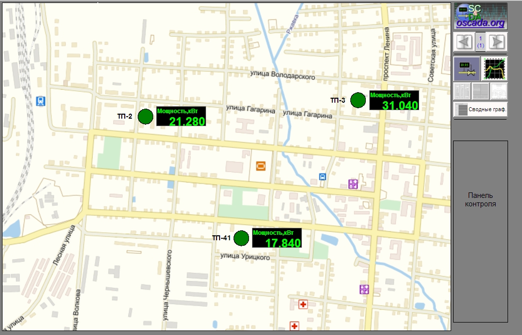

Можно ли как-то скрыть элементы в Web-интерфейсе? В самом рабочем проекте это удалось, а вот когда просматриваешь проект через Web все осталось.
Хотелось бы, чтобы изменения были как на приложенных изображениях.
Проект с изменениями.jpg (File type: image/jpeg, Size: 348.22 kilobytes) — 2279 downloads
Written on: 13. 01. 2014 [12:29]
Также! Через права доступа (статические) или атрибут "enable" (динамически из скрипта) для конкретного виджета.
И да, у меня это опять-же работает!
