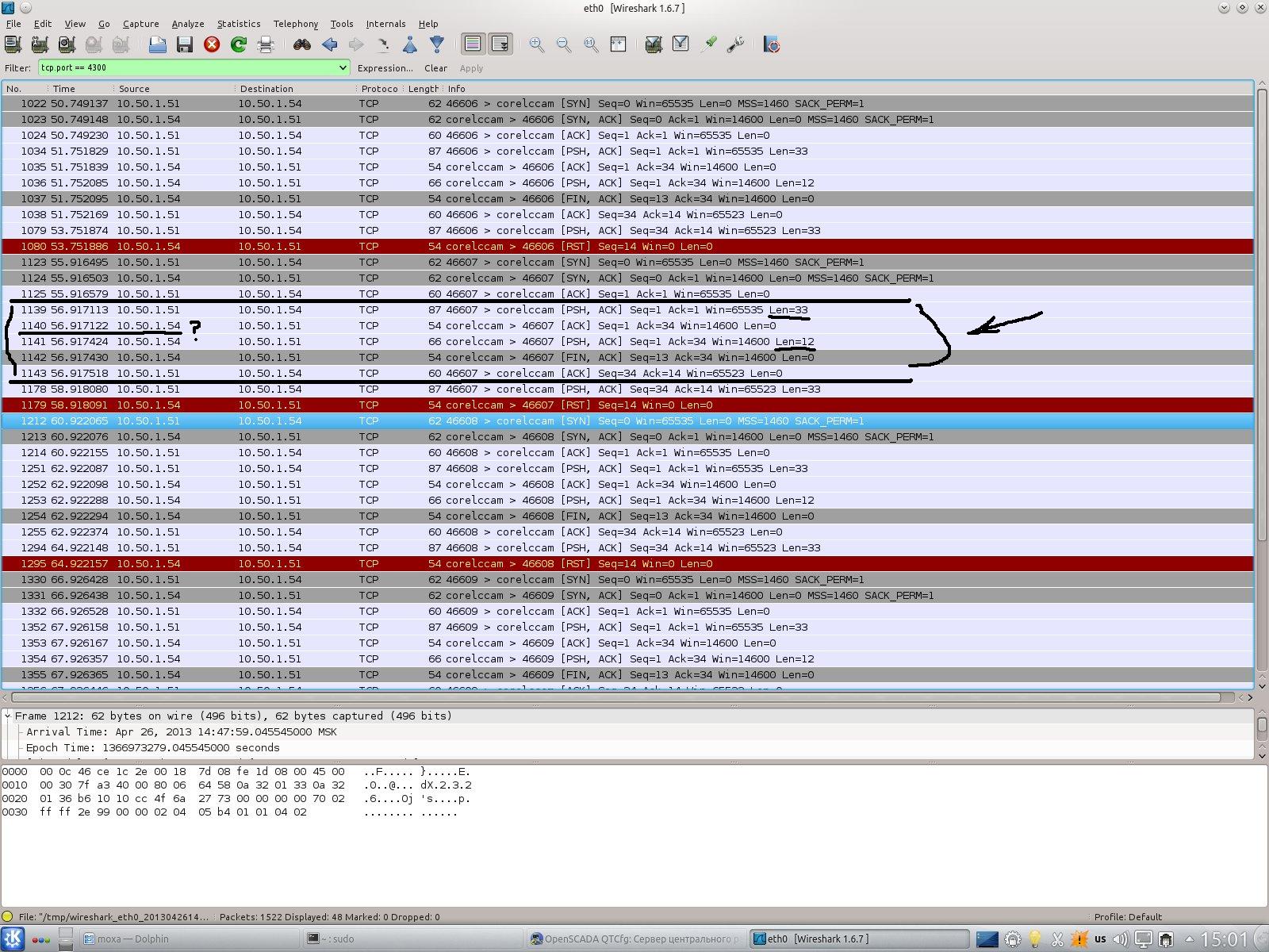

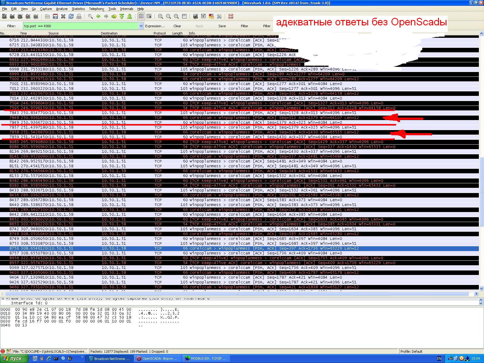

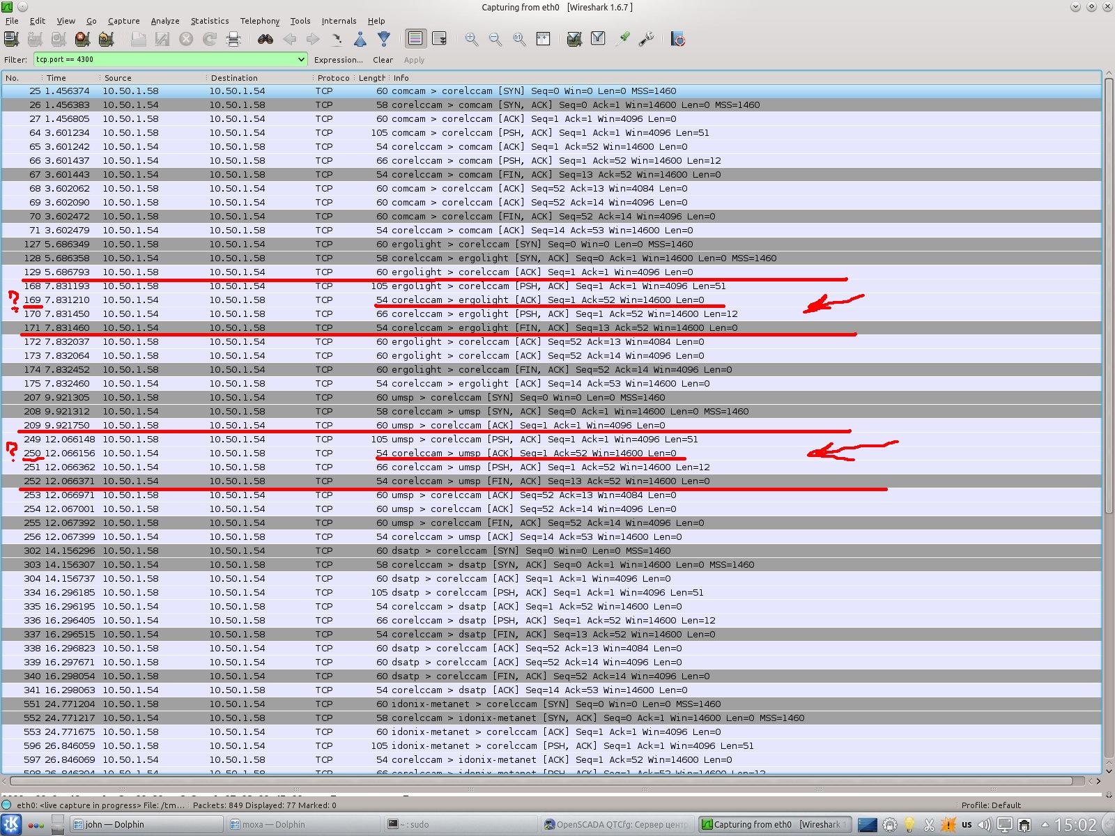

Прошлись по этим разным машинам WireShark-ом чтобы проанализировать трафик. Смотрим картинки прикрепленные.
На скринах видно, что пересылка пакетов отличается., а именно на Виндовой машине сразу после отправки TCP пакета контроллером (10.50.1.58) Modbus Server (10.50.1.51) пересылает сразу в ответ сообщение контроллеру. А вот когда Openscada общается с контроллером, она отправляет перед пакетом с данными какой-то технический ??? пакет. Не совсем понятно откуда ноги растут.
И вот еще для примера скрин с пакетами, когда Modbus Pool-ом (из 10.50.1.51) пробую записать регистры в OpenScad-у (10.50.1.54). В результате данные записываются, но вот сам Modbus Pool через раз говорит, что "ошибка записи", но всетаки хоть как то пишет.
