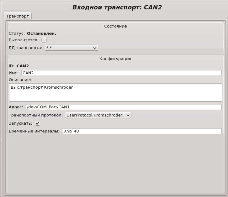

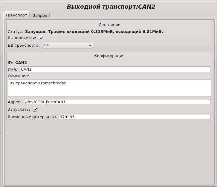

Прикрепляю параметры транспортов.

Что-то тут запутано. У Вас есть контроллер на шине CAN, которому Вы шлёте запросы? Если так, то зачем входящее соединение? Нужно как обычно по таймауту ждать ответа или пулить ответы отправкой пустых запросов, но ни в коем случае не вешать входящий и исходящий транспорты на одно устройство. Это в принципе не допустимо поскольку там нет ресурса (http://wiki.oscada.org/Doc/Serial#h835-2), кроме работы с модемом.

Чуть меньше суток программа обрабытывает входящие сообщения и отправляет запросы. Потом, непонятно по какой причине, во входящем транспорте отключается виртуальный порт, т.е. исчезает галочка "Выполняется", и при повторном подключении программа выдает ошибку: "Задача 'sub_Transport.mod_Serial.in_CAN2' уже присутствует!".
Исключение происходит наверно из-за одновременного доступа к устройству.
