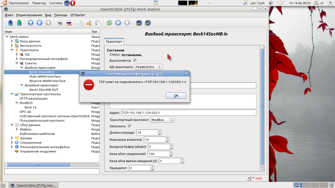

Доброе время суток уважаемые коллеги !!!
Кто нибудь работал с контроллерами Beckhoff + OpenSCADA или кто может подсказать кого нибудь кто сможет мне помочь включить "железку" (Beckhoff СХ9000),
я себе уже весь мозг съел :bang:, все делал по инструкции но ни чего не работает.
С этими железками работали Andrew Borinov, Evgeny Makarov (на соседних темах форума), но адреса связи не оставили.
На WinCE в СХ9000 установил ModBUSTCPServer.
Пытаюсь привязать СХ9000 к OpenSCADA по ModBUS/TCP . Виндовая ModBUS Poll все видит отвечает и пишет, OpenSCADA пишет TCP сокет не подключился.
Заранее Спасибо !!!

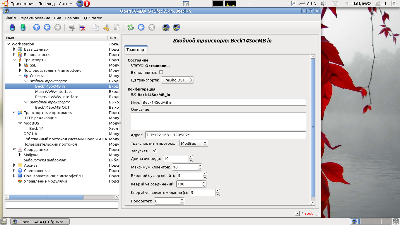

Про конфигурацию, а именно адрес, транспорта ModBus расскажите.

Раскажу то что знаю:
В СХ9000 (как и в других Beckhoff) при подключении по Ethernet - TCP/IP помимо указания TCP адреса службы (в нашем случае TCP адрес MODBUS - 502) необходимо указывать:
- - так называемую "адресную группу" (в нашем случае MODBUS 16#3000 - 16x5FFF), как я понимаю это смещение памяти, от туда же забирает значения и ADS-протокол но группа (смещение) 16#4020 (начало меркельной памяти). Драйвер MBTcpServer дублирует значения из меркельной 16#4020 в MODBUS 16#3000.
- - подсеть устройства (ПЛК) для TCP/IP значение 16#FF. Как я понял в OpenSCADA это делается выбором протокола TCP.
http://infosys.beckhoff.com/english.php?content=../content/1033/tcmodbussrv/html/tcmodbussrv_mapping.htm&id=18618
http://infosys.beckhoff.com/espanol.php?content=../content/1034/TcModbusSrv/HTML/TcModbusSrv_FB_MBReadWriteRegs.htm&id=
Written on: 14. 04. 2011 [09:43]
Причём тут это всё?
Так-же как, зачем запускать входящий транспорт для опроса по ModBus?
Или Вы ModBus сервер настраиваете?
Документацию внимательно читайте!
