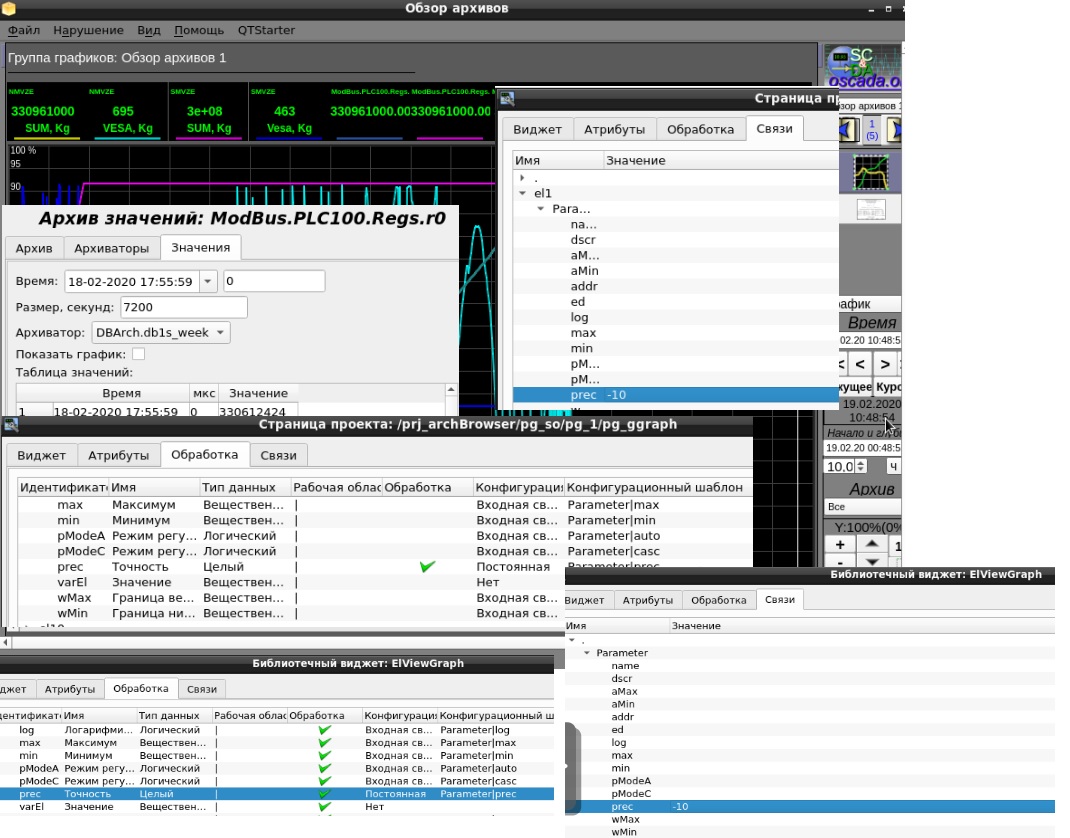

По документации не могу разобраться как увеличить точность отображения значений на группе графиков до 7 и более значимых разрядов, на всех примерах вижу только максимум 6 цифр. Прошу помощи.

Да читаю я, выставляю prec в разные варианты, меньше 6 значимых разрядов получается, а вот чтобы 330612123 так всё равно обрезает до 330612000 и всё тут, где-то упускаю какой-то момент

В регистре сумматор в int32 (i4), значение сейчас примерно 330612123, в таком же виде этот счетчик попадает в архив значений и на график хочу его вывести в таком виде, но получаю 330612000. Prec поставил в постоянную специально, для визуальной проверки вариантов отображения при разных значения prec, понимаю что по связям, при выводе на обзор архивов где-то раньше округляет это число, но...

Мне не после запятой нужно а 7, 8 и 9 разряд это также целое значение сумматора (до запятой), вес кг, а мне округляет несколько доз с сумматором например 330612501 и 330613499 до 330613000 и на графике не видно увеличения сумматора. У нас были проблемы с весами и по сумматору и весу в ковше дозатора (в динамике) отслеживал работу весов, в принципе не смертельно, могу отбросить несколько старших разрядов и вывести на график без них, но хотел вывести полностью весь сумматор.

Увеличил до 10, по умолчанию, и добавлю конфигурационное поле настройки.
