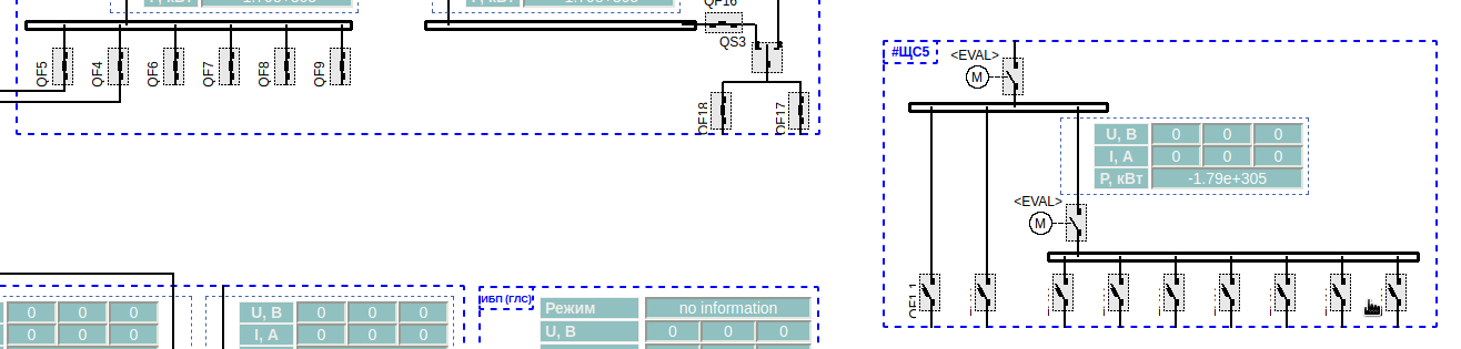

Добрый день. Может кто-то поделится как добиться того, чтоб размеры надписей и виджетов с надписями в десктопном варианте и в WEB совпадали? Например элемент "таблица" в WEB имеет значительно меньшую высоту чем в десктопе. Сильно меняется ширина столбцов элемента "Протокол" (в WEB почему-то сильно расширяется столбец "время"). Помогите советом, пожалуйста,кто уже разобрался.

У меня в web вертикальные надписи частично не отображаются, частично обрезаны

Все перепробовал.
Все нарисовано в опенскаде, и даже без масштабирования в вэбе надписи особо свински себя ведут.

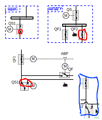

А в кривых пиктограммах кто виноват?
Там вроде браузер только отображает что ему подсовывают
Кривые-нецелые координаты, остаток от нецелого у которых на разных масштабах так и проявляется, чего у меня нигде и нет.

Posts: 50
Везде координаты только целые числа (есть у меня такой бзик).
Все виджеты рисовались для проекта и используется мастаб 1
Окно задано "Оригинальный размер"

"Хочу такое же" (с)
Пробовал и шрифтам играться и виджеты перерисовывал, и картинками делал анимацию. Все равно какое-то кривое. Даже если масштаб 100% и картинки вэб и визуализации совпадают, все равно где-то и чего-то криво и где-то уползает. Просто обидно. Объек на стадии сдачи и не думал, что будет затык в вэбе. А ставить клиентам линукс совсем не вариант.
