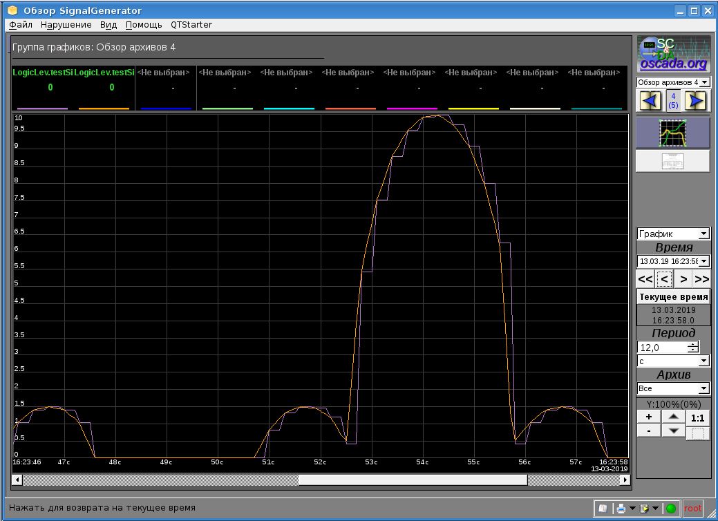

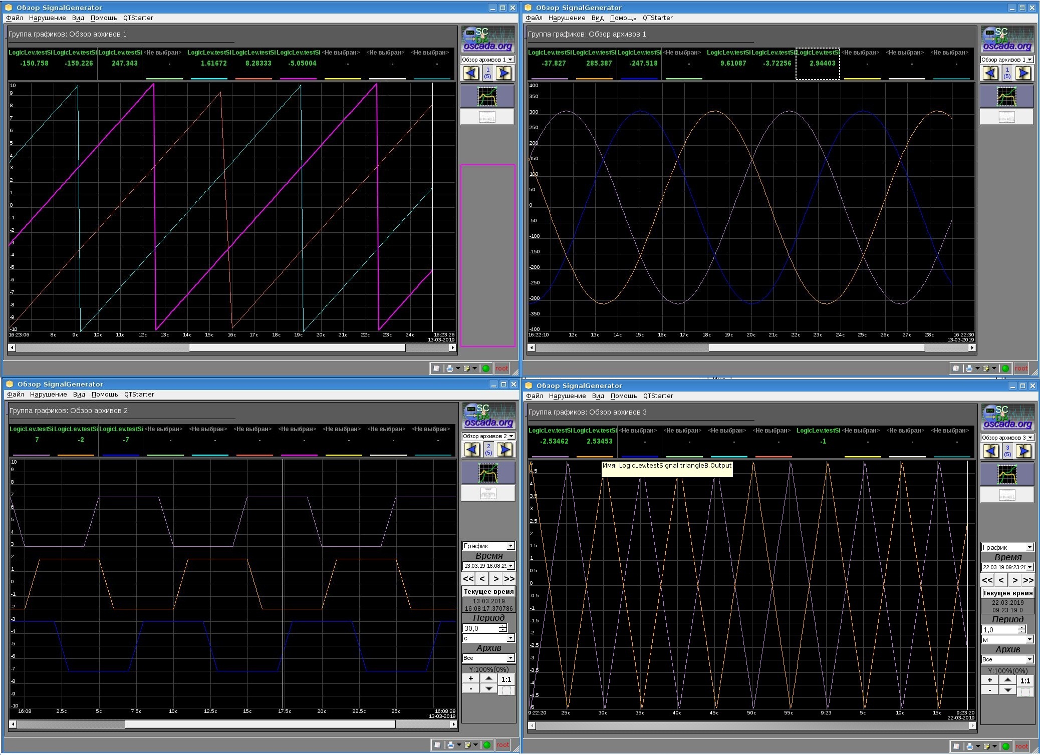

Разработан генератор периодических сигналов. Для каждого сигнала можно задать Амплитуду, смещение(Offset), период или частоту (что задано позднее), фазу (в секундах или градусах). Типы сигналов:
-EValue; констана EVal
-zero; константа 0, которую можно сместить Offset'ом. т.о. любое число.
-sin;
-square; меандр
-triangle; треугольник
-saw; пила
-isaw; убывающая пила
-rand; случайное число
//все вышестоящие имеют выход -Amplitude...+Amplitude
-PWM; шим, коэффициент заполнения в доп переменной Aux [-1...1].
если Aux > 0, то Output = [0...+Amplitude] иначе [0...-Amplitude];
-interpol0;
-interpol1 интерполяторы пользовательских данных. в Aux поместить данные: каждая строка это координаты пространства 0...1,-1...1. нулевой интерполятор просто держит значение до следующей точки, интерполятор первого вида строит прямую до следующей точки. (см рис)

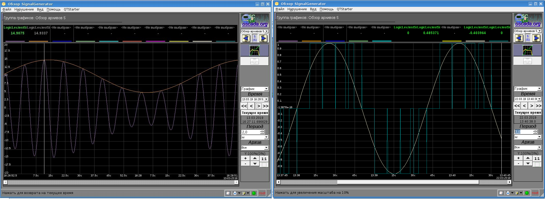

выход реализован связью, что позволяет записывать куда-то значения. например таким образом реализована Амплитудная и частотная модуляция(см рис).
