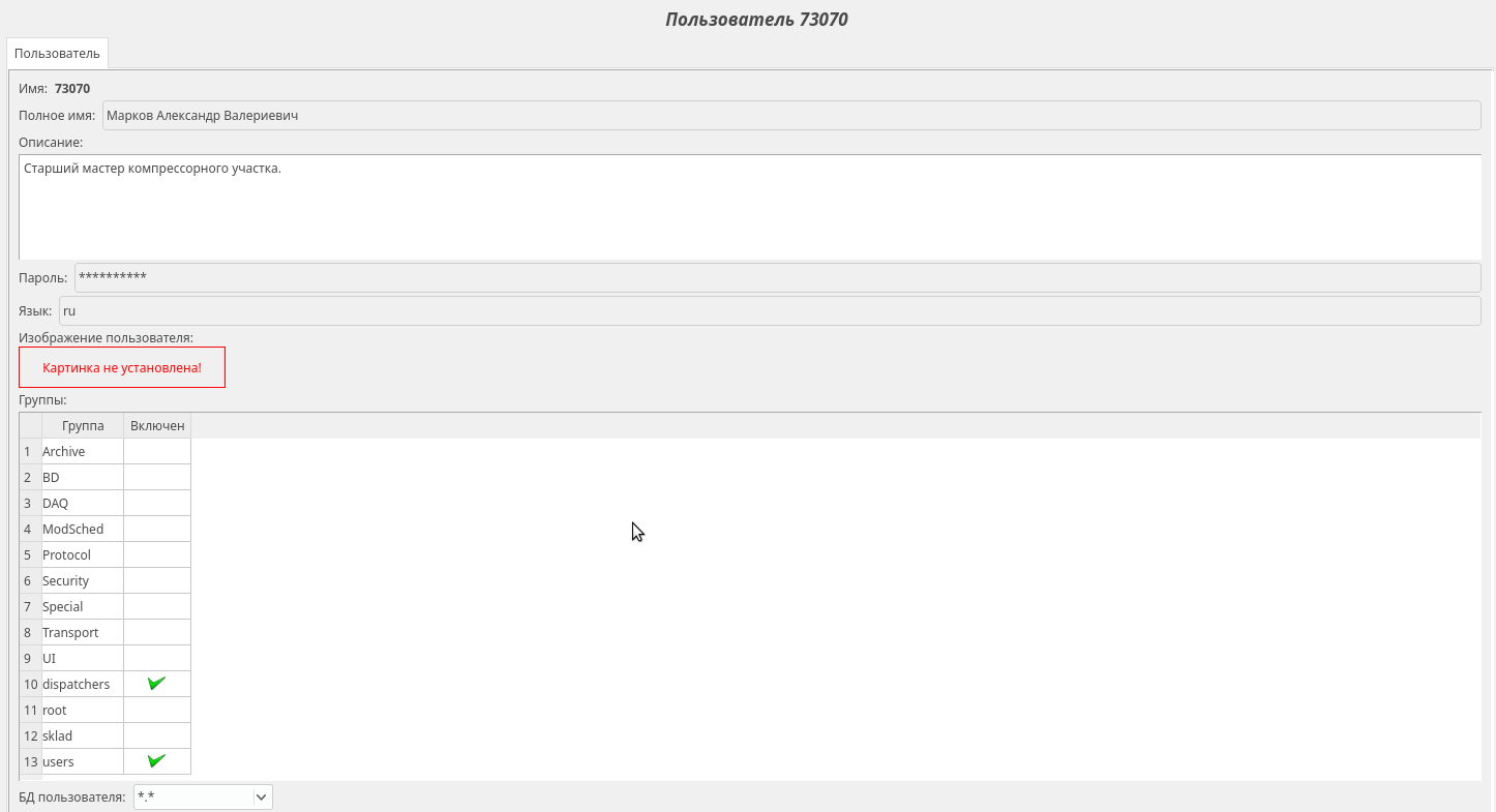

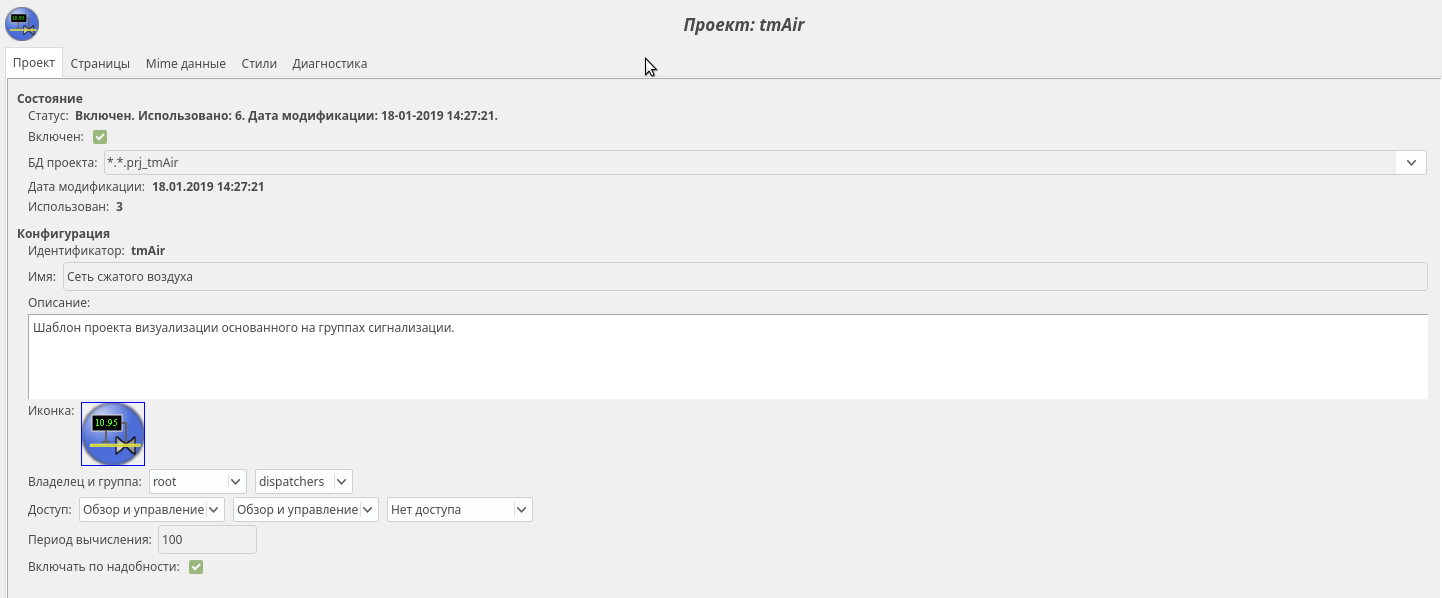

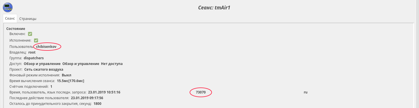

Спасибо, Роман. Именно так и делаю. root вообще не используется. Все пользователи данного проекта принадлежат группам users и dispatchers. И доступ к проекту разрешен группе dispatchers. Но судя по информации о сессии исполнения система принимает запрос от другого пользователя, не обладающего правами root. Скрины поилагаю.

UPD: сейчас попробовал создать от имени разных пользователей сеансы выполнения. И под тестовым пользователем спокойно подключился ко всем чужим сессиям по сессионным ссылкам ses_. То есть на уровне системы (по крайней мере модуле UI.WebVision), не отрабатывает защита сеанса от вторжения другого, пусть авторизованного пользователя.
UPD2: Поэтому запросто возможна типичная ошибка в следующей ситуации: пользователь логинится по ссылке проекта, создается сессия, допустим 1-я и пользователь, для удобности, создает в браузере закладку, в которой ссылка на эту сессию и перейдя по ссылке в процессе работы (когда авторизовался в системе) может нажать на кнопку в закладке и перейти совсем уже в чужую открытую сессию другого пользователя! В этом то и проблема. Неплохо бы реализовать проверку URL сессии и либо содавать новую для текущего пользователя, либо открывать его родную уже открытую, а не лезть "в чужой огород".
