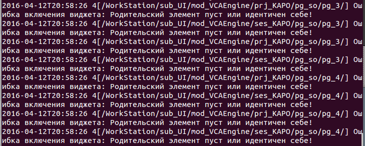

Работать - работает, но в консоли постоянно выходят ошибки "Ошибка включения виджета: Родительский элемент пуст или идентичен себе!". Все просмотрел переменных pg_3, pg_4 в проекте нет. Кто-нибудь знает может какой-то модуль поврежден, надо переустановить?
Screenshot from 2016-04-12 21:02:03.png (File type: image/png, Size: 95.1 kilobytes) — 2393 downloads
Это не переменные, а страницы без родительского элемента, т.е. то, что и написано. Вот и разбирайтесь чего с ними сделали или сделали некорректно!

Разобрался. Создал пустые страницы в корневой странице, ошибки были по этой причине.
