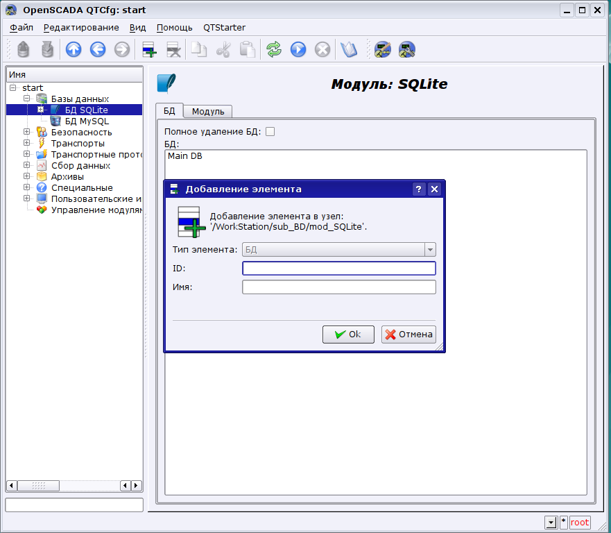

Скачал ALTLinux_6-OpenSCADA_0.9+r2301-TDE_3.5.13.2-i586-LiveCD_USB.iso
Загрузился с него, установил систему на жёсткий диск.
Далее приступил к пункту 3.1. Создание пользовательского проекта с чистого листа.
Создал новый проект start
Затем в руководстве написано: Для использования библиотек OpenSCADA, хранящихся в файле БД, их нужно подключить, добавить в объекте модуля БД "SQLite" (рис.3.1.3), установить адрес и кодировку БД в "UTF-8" (рис.3.1.4).
Но я не могу этого сделать.
В окне добавления элемента у меня не активен тип элемента, и соответственно я ничего добавить не могу.
Как быть?
Снимок экрана от 2015-10-22 11:56:19.png (File type: image/png, Size: 74.93 kilobytes) — 2439 downloads

Posts: 3790
Как быть?
Думать!
Тип Вам зачем? Он неактивен для выбора если там один и уже нужное указывает.

Хорошо.
Ввёл ID = "OscadaLibs" имя = "Библиотеки функций"
На вкладке "База данных" поле доступные таблицы пустое, а в руководстве нет, это норма?

Posts: 3790
Думать дальше!
