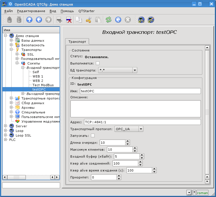

Посмотрите рабочие настройки транспорта и узла в ДемоБД.

Только что проверил. У меня к серверу на Демо всё подключается и отображается.
Только я смотрю входящий транспорт в ДемоБД не попал.
Сравните настройки с моими.
P.S. Вероятно у Вас установлены не все модули транспортов. По причине чего транспорт testOPC не грузится. Ошибку я исправлю, но Вам нужно будет установить все модули транспортов.

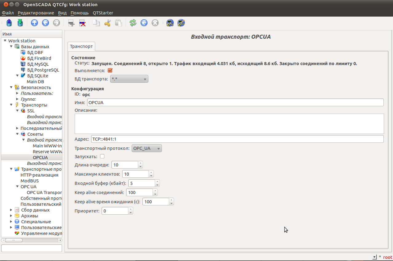

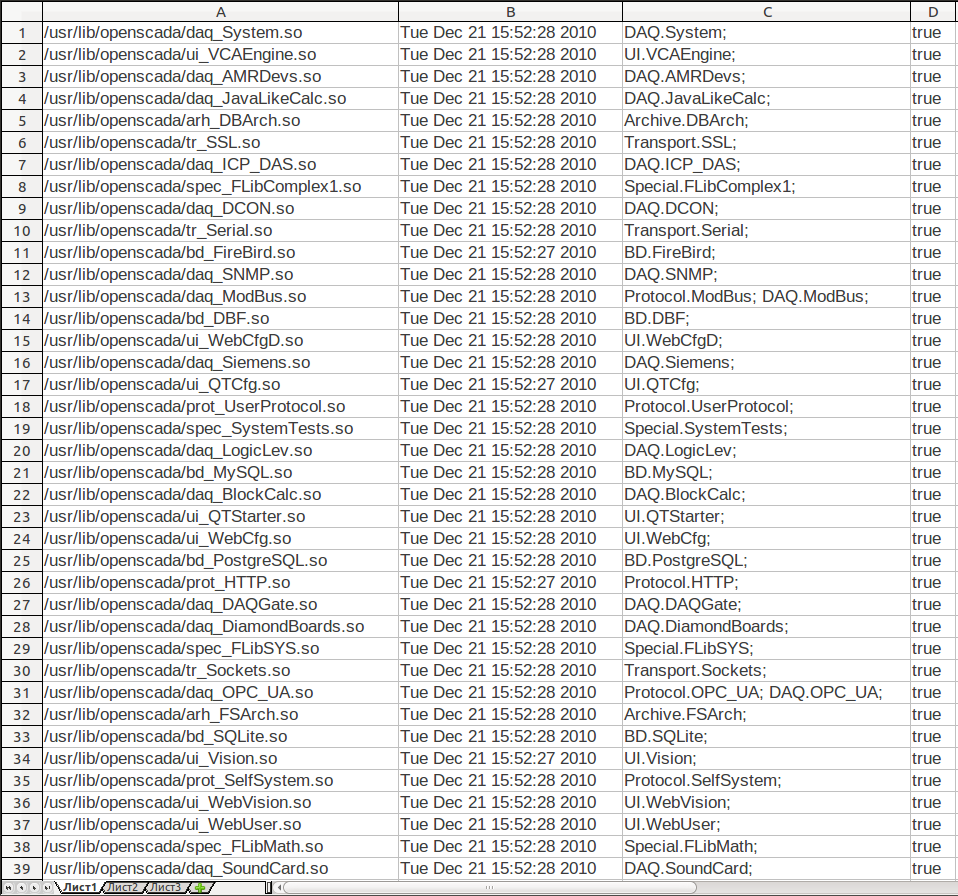

Список установленных и подгруженных модулей в OpenSCADA прилагаю. Скопировал из окна "Управление модулями" в конфигураторе. Похоже, что все необходимые присутствуют. OpenSCADA я ставил из deb пакетов.
Повторюсь, коннект с UaExpert идет, в окне входного транспорта отображается статистика соединений (см. скриншот), но он нестабильный, рвется через непродолжительное время.

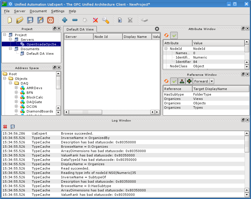

не могли бы вы выложить скриншот UaExpert'a подключенного к OPC UA серверу OpenSCADA, где были бы видны окна лога, Address Sapce и Attribute Window
Written on: 01. 02. 2011 [15:38]
"trafalgarx" wrote:
что ж, буду разбираться
Могу
26129
