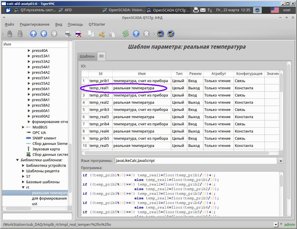

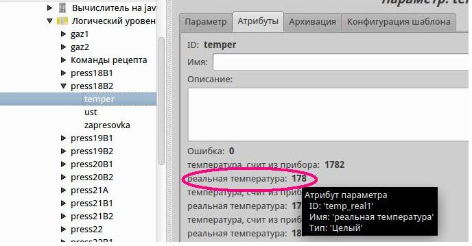

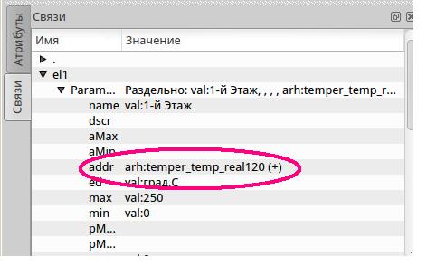

Спасибо. В демоДБ я понял откуда берется имя тренда. Но у меня данные для тренда берутся из архива (см. рис.1). А вообще данные получаются путем смещения/умножения данных, полученных по MODBUS. Эти данные готовятся в шаблоне сразу по 12 каналам и они доступны в виде атрибутов контроллера логического уровня (см. рис.2). Имя арибута задается в шаблоне (см. рис.3). В связи с этим мне и не понятно, что нужно переименовать, чтобы переименовать имя тренда. Буду благодарен за подсказку.

Не поняли! Установите атрибут "NAME" на рисунке 2.JPG . А сам атрибут всегда на диаграмме печатается идентификатором.

Про атрибут NAME я понял из демо БД! Но мне это ничего не дает! Дело в том, что заполняя атрибут NAME я просто добавляю к названию тренда еще префикс. Но от этого диаграмма не будет более читабельна. Может я некорректно довел свою мысль? Поясняю: На том же рис2 видно, что есть некий объект(контроллер) PRESS18B2, который содержит параметр temper, который в свою очередь содержит ряд атрибутов с идентификаторами(temp_real1...temp_real12). Так вот, для технологов абсолютно фиолетово какой идентификатор у графика. Ему нужно, да и всем кто держит в руках распечатанный график, чтобы у подписей был осмысленный вид. В данном случае Температура в зоне1...Температура в зоне12. А с какой целью печатать идентификатор мне вообще не понятно.

Изменил на печать имени.
