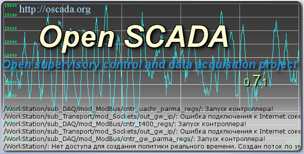

Настроил "Рабочую конфигурацию". Осталось обучиться модулю "логический контроллер" для приведение источника данных к параметру и отображению на мнемосхеме.
Увы, после перезапуска в штатном режиме Linux 5.0 с OpenSCADA, исчезла из конфигуратора настройка рабочей станции! А копию архивную не успел сделать...
"Повторение - мать учения!"
Заряжаюсь оптимизмом.
P.S.
Запускается с такой ошибкой. Открылось без настройки. Сохранил в DB базе, однако опять такая же ошибка. Заменить файл конфигурации?
Демо-версия работоспособна. Запускается штатно.
