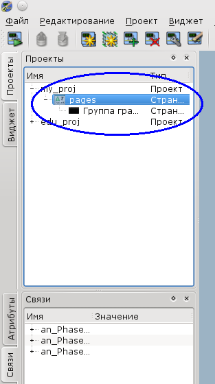

Собственно есть два способа добавить виджет в проект. На картинке показал.
Первый способ: Активируем строку а окне "Проекты" '/prj_edu_proj/pg_grp_Box' и используем "Добавить виджет".
Второй способ: Активируем окно редактирования "pg_grp_Box'ю Фокус на окно Виджет. Используем "Добавить виджет".

Способов много) Можно это делать, используя пункт главного меню "Виджет", можно просто перетаскивать нужные элементы мышкой из дерева виджетов слева в редактируемую страницу...
