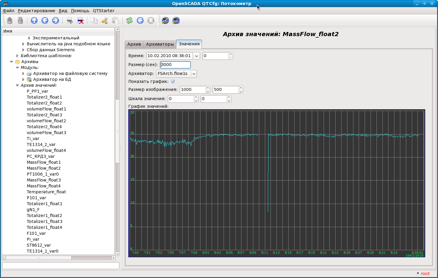

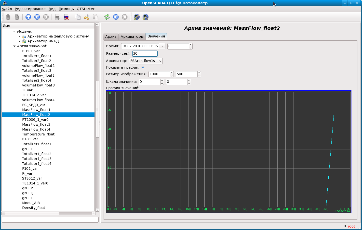

Вот скрины поясняющие ситуацию.
Снимок-OpenSCADA QTCfg: Потокометр.png (File type: image/png, Size: 110.95 kilobytes) — 851 downloads
Снимок-OpenSCADA QTCfg: Потокометр-1.png (File type: image/png, Size: 111.03 kilobytes) — 858 downloads

Что такое конкретно изображённый график и откуда он берётся?

В датчике есть внутренний накопитель массы прокачанной жидкости, я его считываю по modbus и архивирую значение поминутно.

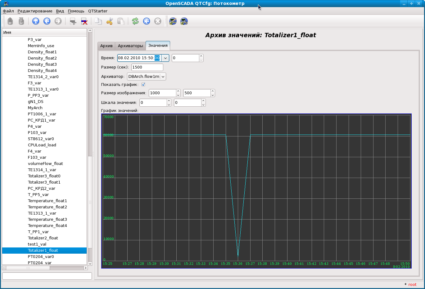

С такими временными инртервалами 500:15:1000 Временные интервалы увеличивал но это ничего не дало. ситуация таже. Если перекрываются ответы то почему они принимаются системой используется же контрольная сумма? Что интересно что проблема происходит только в момент запуска. В скрине секундный архив в разных временных диапазонах, где видно что вначале запуска идут нули а потом подымается в нормальное значение.
Построение системы получения данных следующее: в модуле модбас для расходомера создан контроллер, каждый параметр это параметр расходомера, например плотность, получаю значения параметров двумя двухбайтными переменными, потом передаю их в модуль логического уровня, где через шаблон получаю вещественное значение, полученное вещественное значение архивирую.
Примечательно, что если отключить любой из контроллеров хоть в модуле модбас хоть в логическом модуле в архив просто не проходят значения.
Снимок-OpenSCADA QTCfg: Потокометр.png (File type: image/png, Size: 127.47 kilobytes) — 856 downloads
Снимок-OpenSCADA QTCfg: Потокометр-1.png (File type: image/png, Size: 136.06 kilobytes) — 834 downloads
