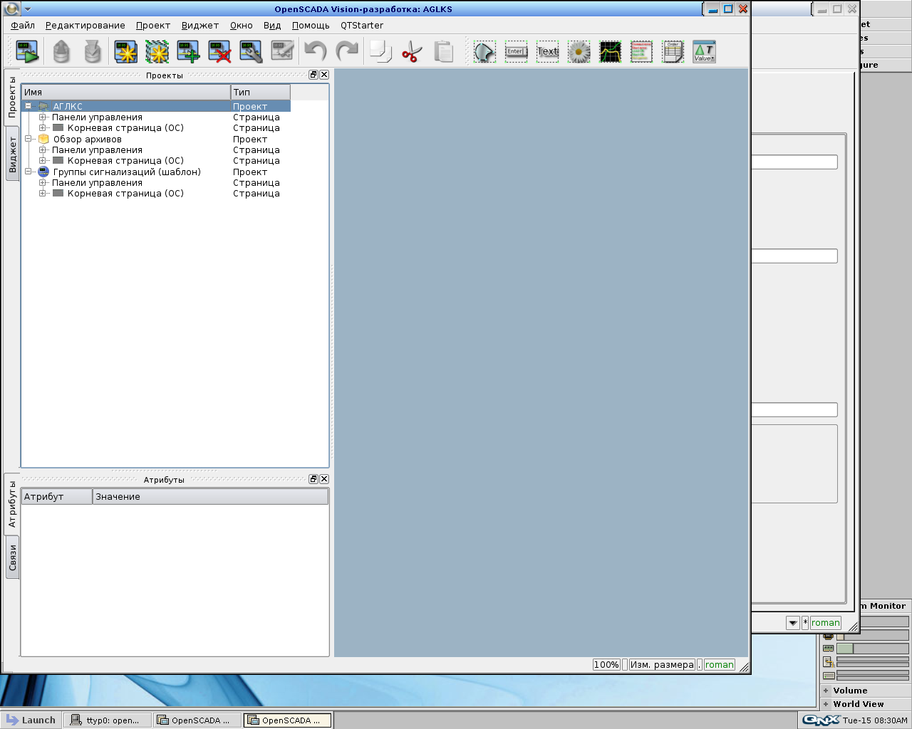

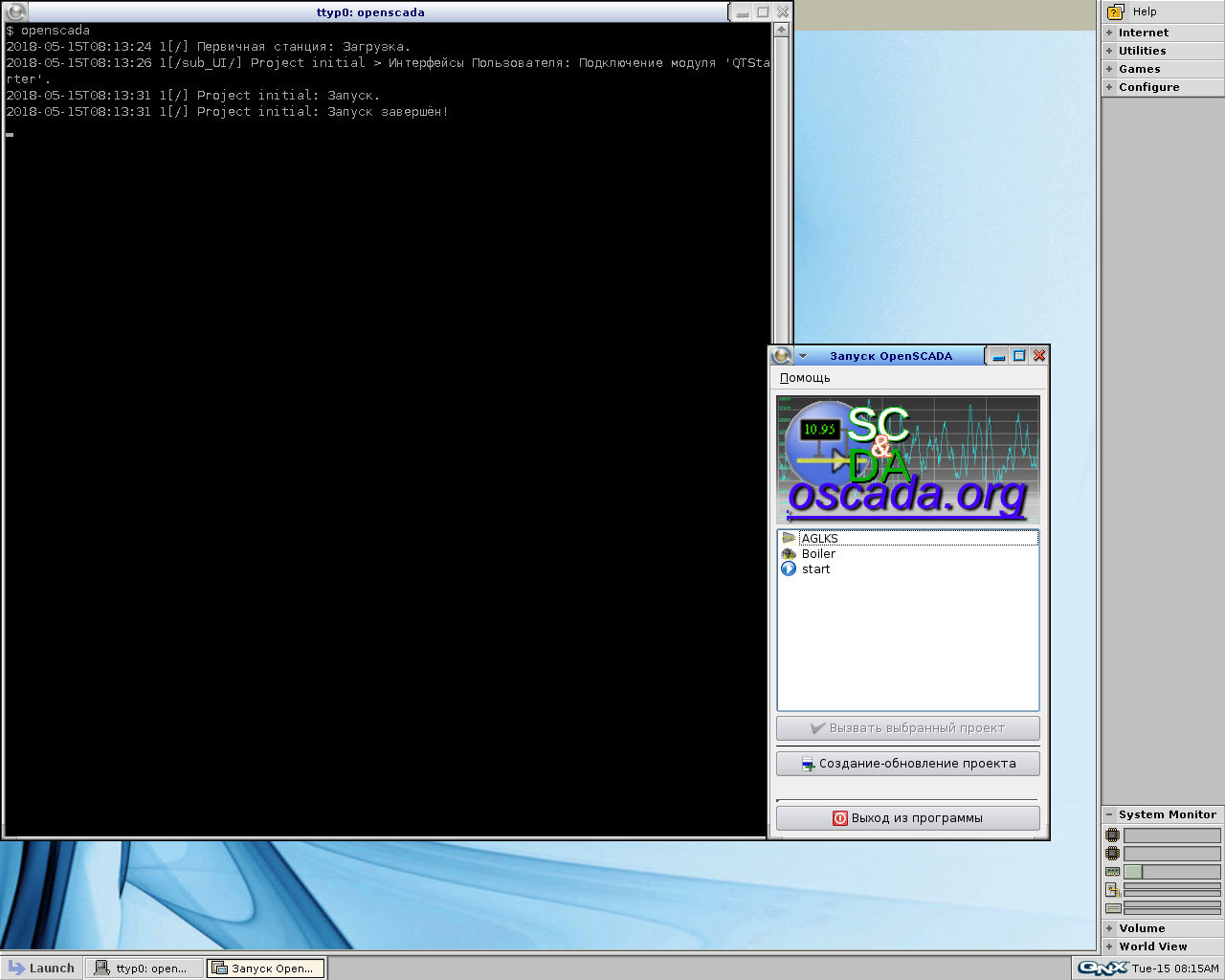

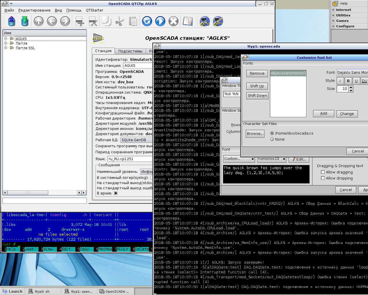

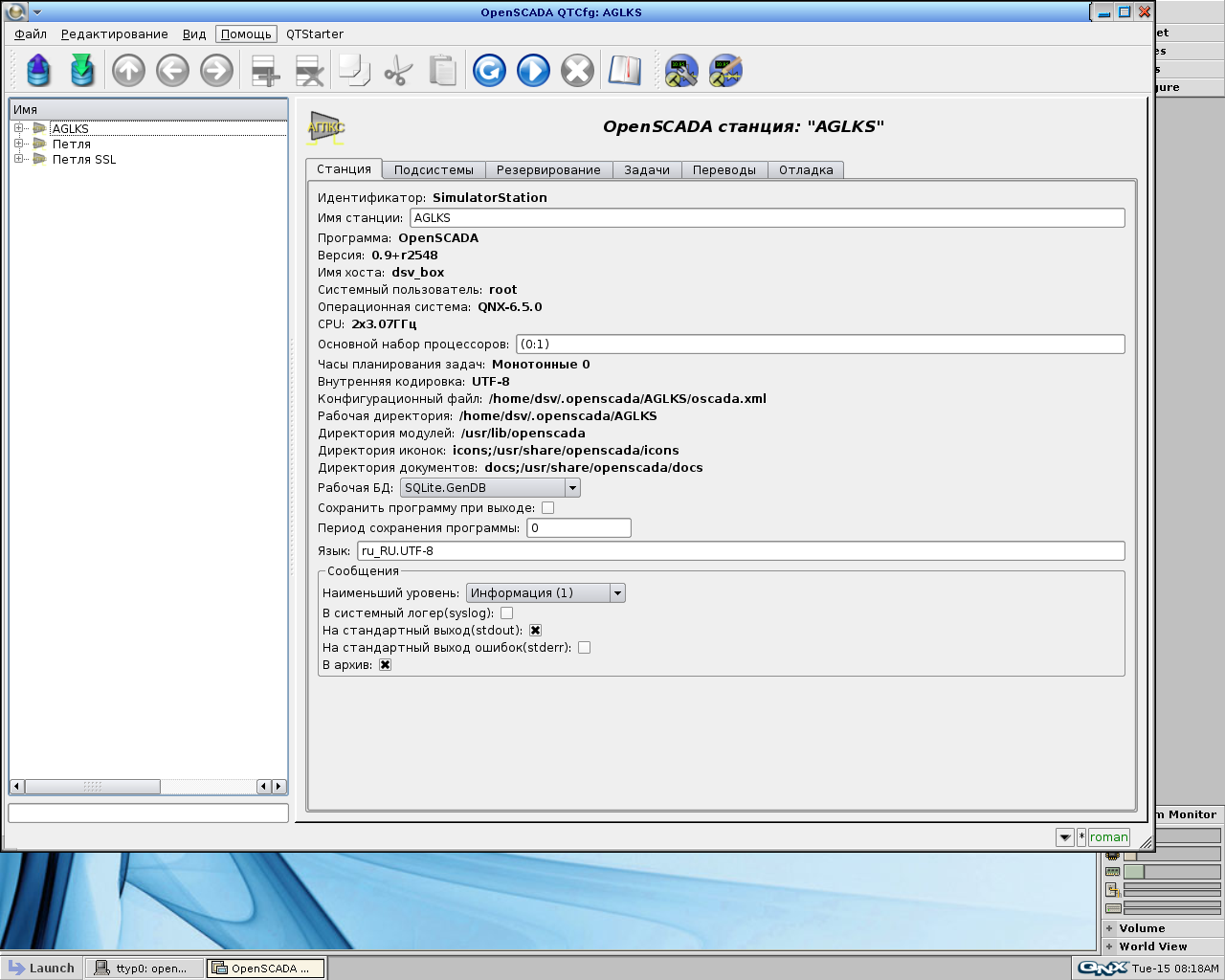

Опять пробую "адаптировать" OpenSCADA к QNX 6.5
В этот раз работаю с версиями начиная с 0.9+r2538
С рядом оговорок и "особенностей" проект AGLKS работает.
Если есть интерес к теме, можно поделиться моими "мыслями".

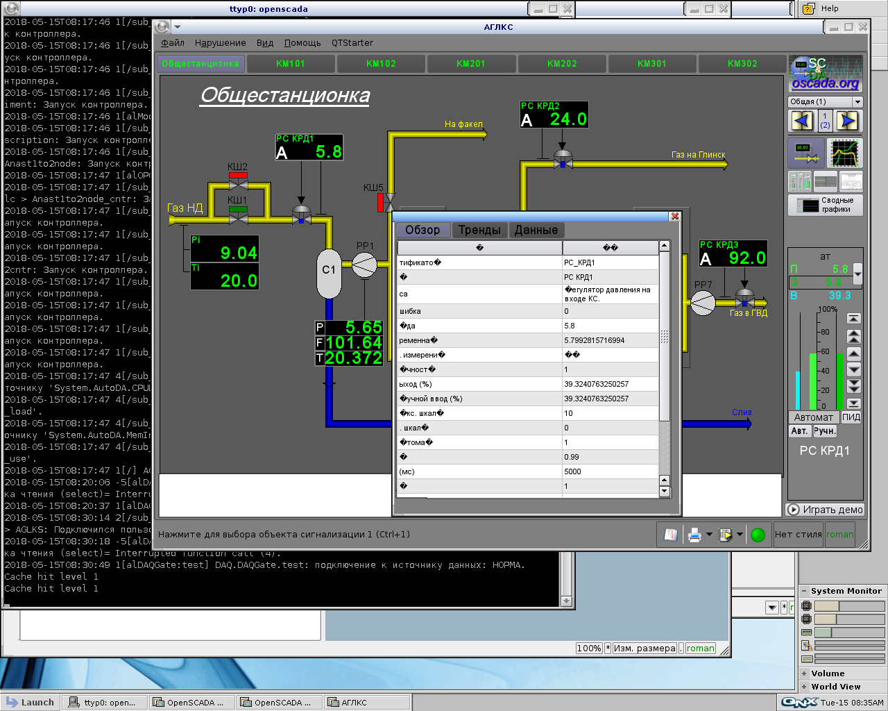

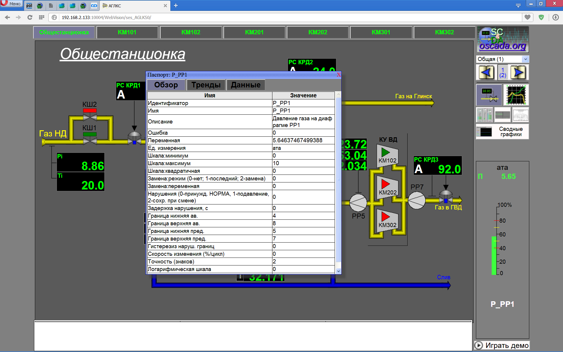

Есть и вопрос. При открытии "Паспорта" аналогового измерения в QT интерфейсе имеем "битую" локализацию.
В WEB интерфейсе все нормально. Кроме того в QT интерфейсе "Паспорт" открывается только один раз в QT 4.8.7 , в QT 5.5.1
паспорт открывается повторно, но локализация также "битая". Речь идет о QT "портах" для QNX 6.5 под Photon от SWD.
Очень может быть что данные проблемы (локализация и однократное открытие) это "болезни роста" данных портов.
Может "ткнете" где в Vision идет отрисовка виджетов типа "Паспорт", для "грамотного" описания проблемы в SWD.
Да, похоже на недостаточную локализацию, а точнее — поддержку кодировки UTF-8 в библиотечных функциях типа isspace(), где она UTF-8 не понимает и считает ряд его символов за пробел, как результат обрезая строку сначала и конца.
Сталкивался с подобным на Android более или равно 5, где в BioniC таки добавили подобие поддержки локалей, но из-за того, что это таки подобие, понимать UTF-8 он начинает на фиксированной локали "C.UTF-8" для LC_CTYPE.
Думаю про Qt4, на новых адаптациях, можно уже забыть, а про локаль смотрите выше.
Сначала давайте разберёмся с локалью, т.е. какую и как Вы туда ставите. Потом можно попробовать решение для Android, строка 466 файла tmess.cpp. Ну и, как крайний случай, это замена isspace() своей реализацией, что плохо, поскольку такие проблему будут и в аргументах "va_list", что менять это по сути системную библиотеку выкидывать.

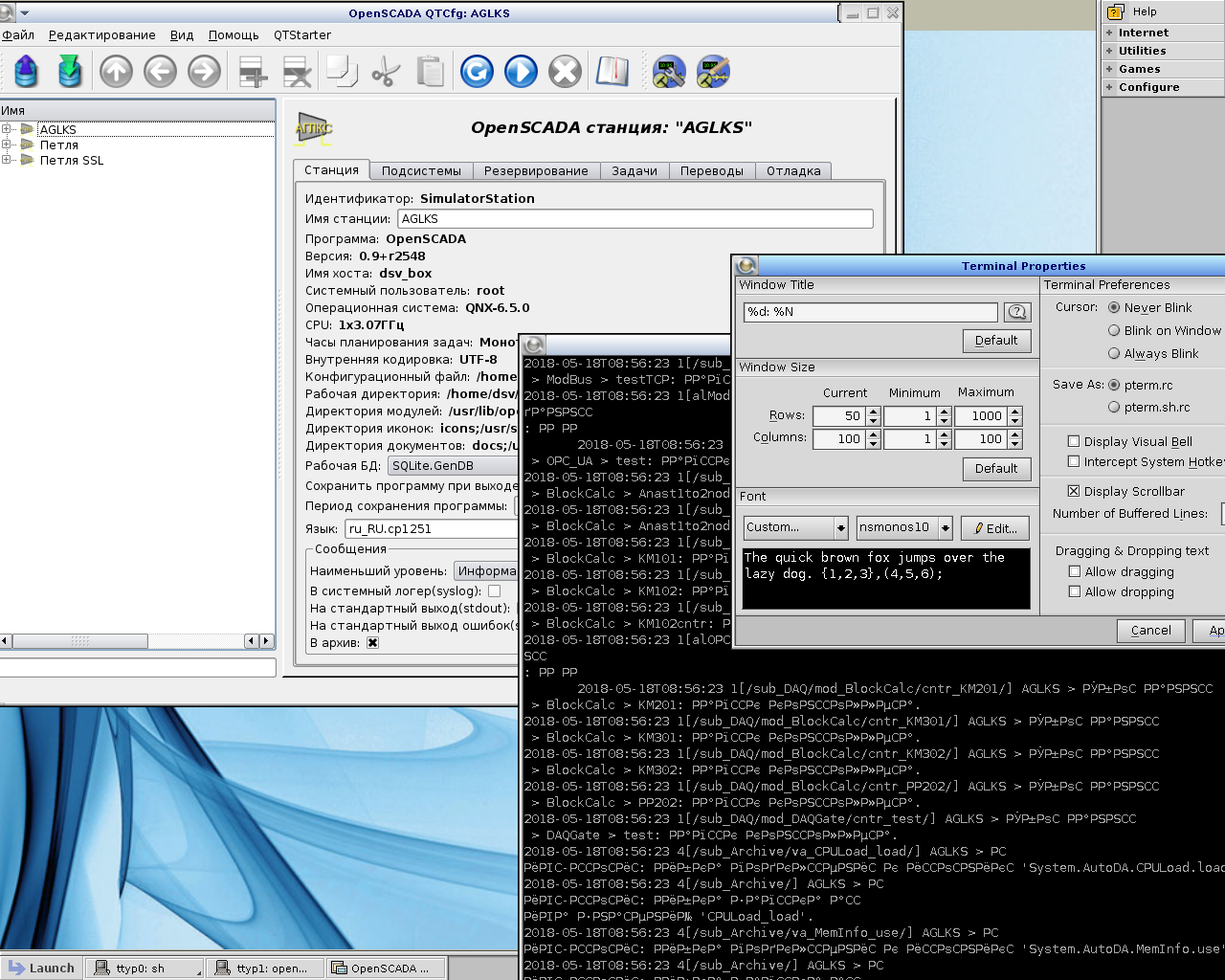

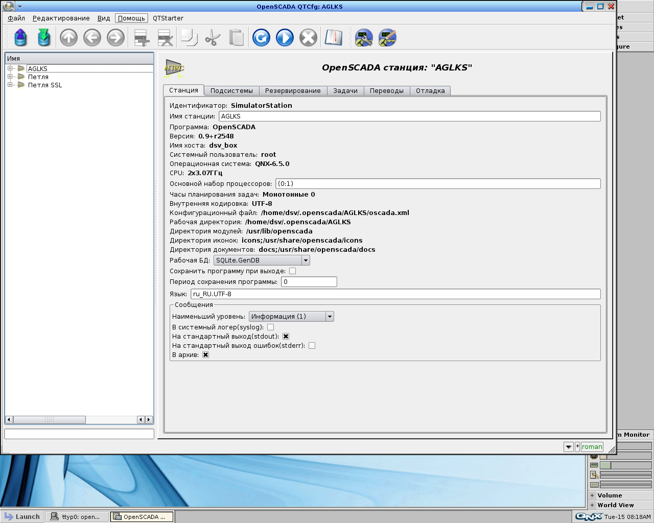

Пробовал и в .profile LC_CTYPE=C.UTF-8 (а также ru_RU.UTF-8 и C-TRADITIONAL, последнее "подчерпнул" из обсужений в интернете, посвященных выводу "локальных" символов в QNX-е).
После данные значения присваивал и LC_ALL и { LC_ADDRESS LC_COLLATE LC_IDENTIFICATION LC_MEASUREMENT LC_MESSAGES LC_MONETARY LC_NAME LC_PAPER LC_TIME LC_TELEPHONE }
Пробовал и в tmess.cpp править(добавлять):
#if defined(__QNXNTO__)
setlocale( LC_CTYPE, "C-TRADITIONAL"); //C.UTF-8 //ru_RU.UTF-8
#endif
Результат пока как на приведенном ранее скриншоте.
Язык в .profile установлен так:
export LANG=ru_RU.UTF-8
export LANGUAGE=ru_RU.UTF-8

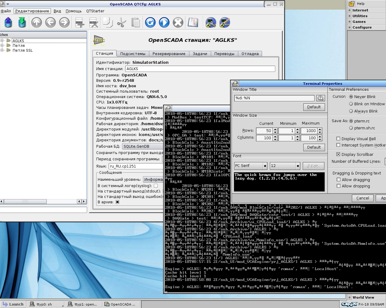

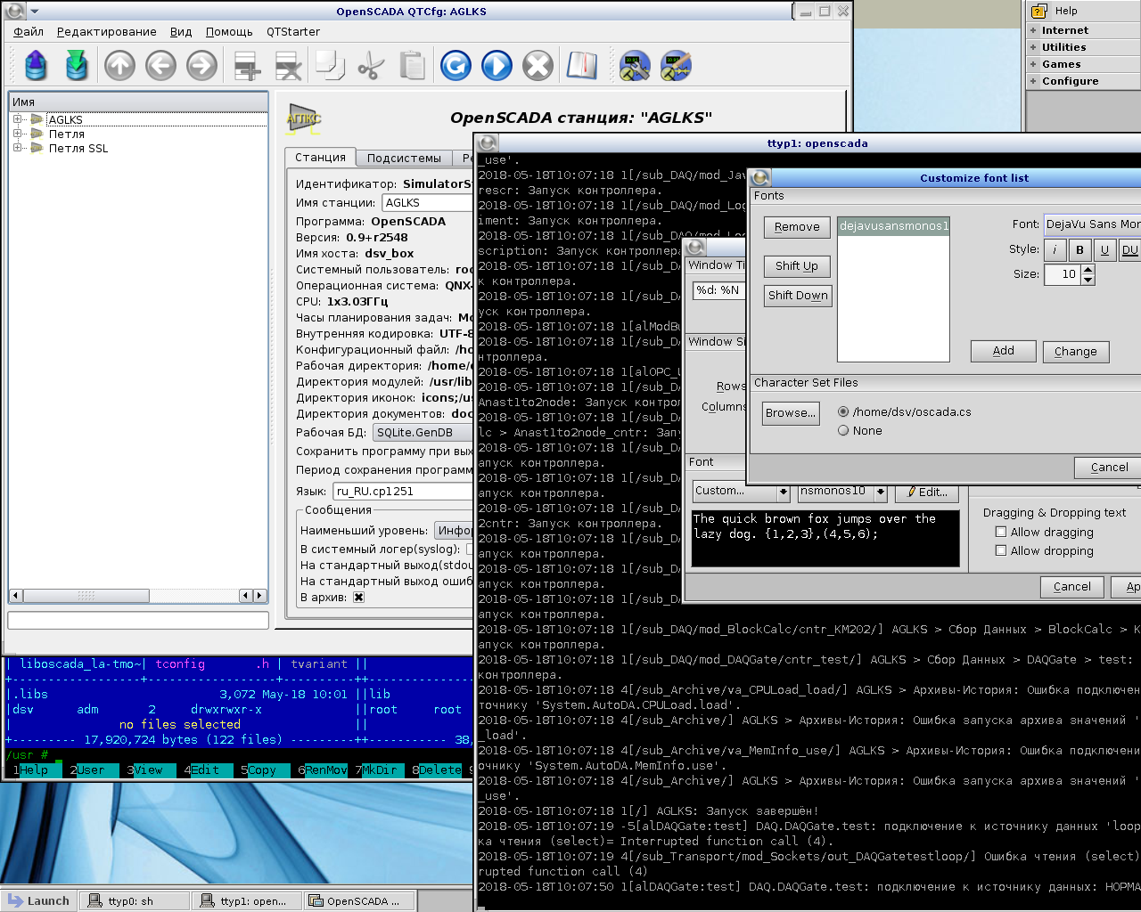

P.S. Гипотезу про кривую поддержку UTF-8 в системных функциях, в данной ситуации с паспортом, можете проверить, добавив, в поле описания открываемого в паспорте параметра, ASCII символы, что экраном уже почти подтверждается, т.е. в строку "Регулятор давления на входе КС." добавьте первый символ, например, ':' и это сообщение будет отображаться нормально.
Гипотеза полностью подтвердилась... Печалька однако.
Собственно, мне не понятно зачем вообще ставить локаль с UTF-8 и потом включать хаки с перекодированием в CP1251, если можно прямо поставить локаль в такой кодировке!? Тем более, OpenSCADA поддерживает однобайтные кодировки.
Эмулятор терминала pterm для Photon QNX 6.5 скажем так - "вещь в себе".
В нем есть собственная трансляция символов для различных кодировок. Если её настроить и использовать "фокус" с перекодировкой при выводе сообщений в stdout в OpenSCADA, то получается локализованный вывод. В противном случае "белиберда", по крайней мере у меня...
См. скриншоты
pterm без перекодировки - OpenSCADA без перекодировки.png (File type: image/png, Size: 306.39 kilobytes) — 1343 downloads
pterm с перекодировкой - OpenSCADA без перекодировки.png (File type: image/png, Size: 299.59 kilobytes) — 1312 downloads
pterm с перекодировкой - OpenSCADA с перекодировкой.png (File type: image/png, Size: 214.47 kilobytes) — 1347 downloads
Собственно, заменил isspace() своей реализацией, тем более, что оно простейшее для ASCII, а большего в XMLNode и не нужно.
Вы, кстати, в архив сообщений заглядывали, он там нормальный, в смысле сообщений в кириллице?
См. скриншоты
Но вопрос "Зачем использовать UTF-8 в OpenSCADA на QNX?" по прежнему открыт. В какой кодировке интерфейс, а значит и буфер обмена, Фотона?
Да в файлах архива все нормально, если их просматривать из OpenSCADA или "нормальной" Photon-овской программы.(не pterm).
Photon еще с QNX 4 "внутренне" работает с UTF-8, но к графическому эмулятору терминала pterm это не относится... Поэтому вот такие "коныки" чтобы увидеть кирилицу в нем.
