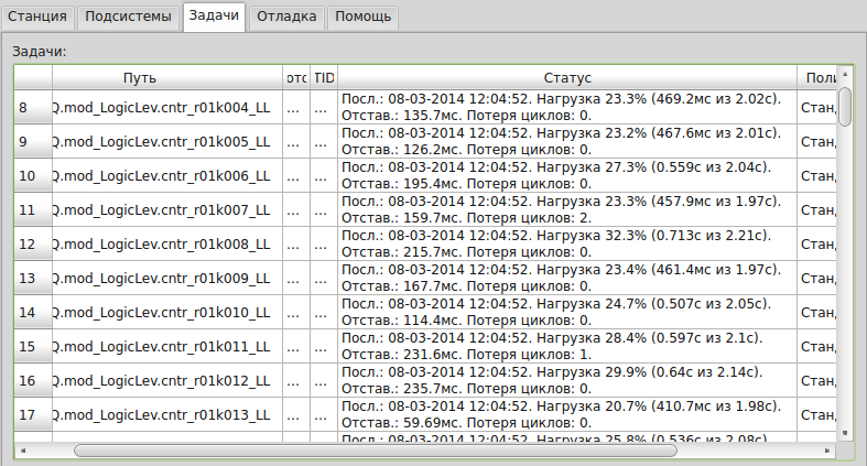

еще хотел спросить про потери циклов
я просто не могу понять, по чему иногда они теряются и что при это происходит (выполнится ли шаблон логического параметра до конца или выпонение прервется)
вроде для узла логичского уровня выставил время планирования вычислений 2 сек, а время выполнения шаблона 10сек (максимальное время выпонения шаблона 0.05 сек (вычислил), если идет запись в postgresql)
Можно сылку на инфу про циклы выполнения задач, хочу понять что такое и что влияет на время выполнения цикла
Потому что время выполнения задачи выходит за время заявленного цикла, например, по таймауту PostgreSQL, когда потерялось подключение.
А так-же пользовательское планирование циклических вызовов не гарантирует строгого соблюдения цикличности, если это не RT политика.

в итоге цикл выполнится до конца или он завершиться по таймауту и часть параметров не обработается?
мое понимание выполнения цикла:
+ логический уровень
----+ контроллер (планирование вычислений - как часто они будут запускаться)
---------+ параметр 1 (в используемом шаблоне, максимальное время вычисление - по истечению которого идет принудительное завершение потока)
---------+ параметр 2
---------+ параметр n
как я понял, при старте обсчета контроллера запускаются потоки обсчета параметров, которые принудительно завершаться по таймауту ( максимальное время вычисление), если они сами не завершили свою работу.
По идеи не принципиально как часто будет запускаться обсчет контроллера. Главное, что бы корректно завершился обсчет параметра, в этом случае все вычисления произведутся полностью.
И если обсчет контроллера не завершился до начала нового обсчета, то обсчет продолжиться до завершения и параллельно ему начнется новый обсчет контроллера
Я правильно рассуждаю? если нет, подкинь нужную инфу, хочу все таки в этом разобраться
Выполнение может прерваться только таймаутом безопасности. В случае с LogicLev прерывается только шаблон виновник.
Поток для объекта контроллера один и принудительно он не завершается
Не начинается ничего нового. Один объект контроллера — одна задача!
