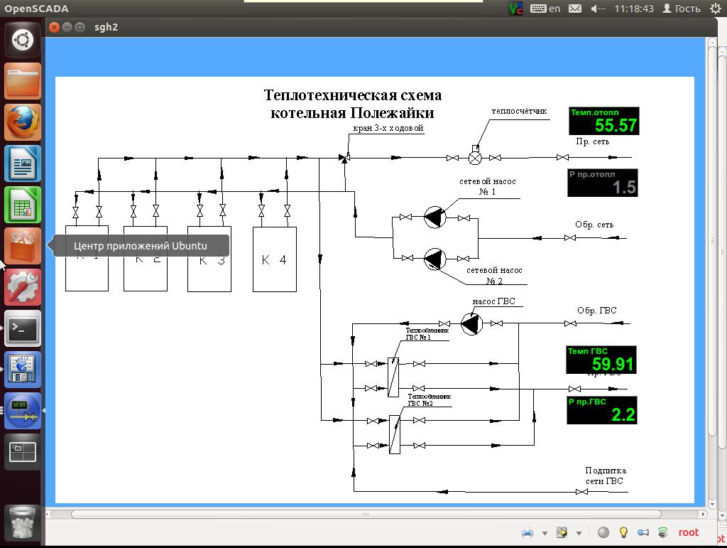

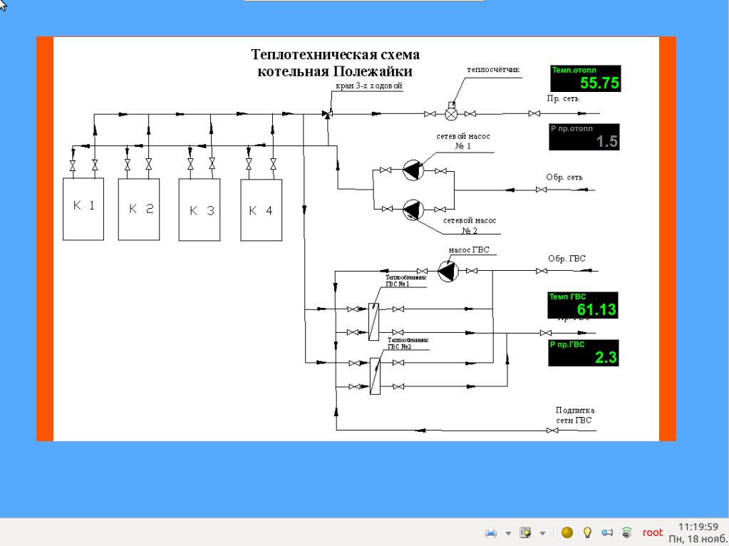

Вот например скриншоты,1й скрин оконный режим,2й полноэкранный.Сама картинка вроде и не маштабируется,но выглядит все равно нечетко в полноэкранном режиме,фон виджета поставил оранжевый для наглядности.
Лично я разницы не вижу, и вообще диаграмма изначально корявая.

Да схема чуть кривовата, но присмотритесь получше,в оконном режиме он пиксель в пиксель,а в полноэкранном он не такой резкий.Как будто сдвинут на пиксель.Да и опция "заполнять виджет" влияет только на соотношение сторон изображения при маштабировании .

Да схема чуть кривовата, но присмотритесь получше,в оконном режиме он пиксель в пиксель,а в полноэкранном он не такой резкий. Как будто сдвинут на пиксель. Да и опция "заполнять виджет" влияет только на соотношение сторон изображения при маштабировании .
Ну да, он там его всёравно масштабирует. А вот изображения фона он никогда не масштабирует поскольку оно больше для текстур.
