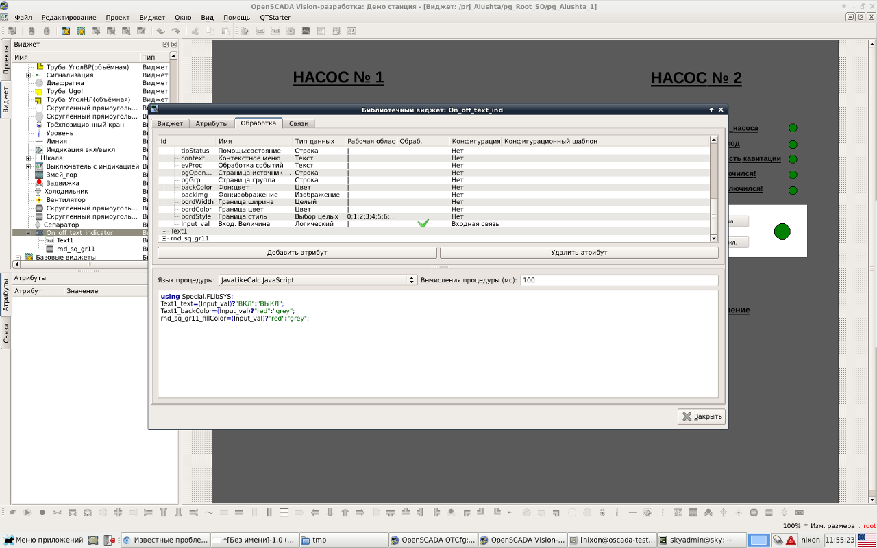

Добрый день! В процессе создания своего проекта на Openscada, натолкнулся на пару трудностей:
1. Делая визуализацию, хотел создать кнопку-индикатор состояния ВКЛ/ВЫКЛ дополнительно с текстом по центру. Создал составной элемент на основе примитива Box, вставил в него "Скругленный прямоугольник", на него "Текст". Сделал 1 входную связь для нового составного элемента - логическую переменную (установил Обраб. в yes и Конфигурацию во "входная связь"), дабы потом в проекте можно было привязать ее к регистру Modbus на контроллере. Написал скрипт в "обработке":
using Special.FLibSYS;
Text1_text=(Input_val)?"ВКЛ":"ВЫКЛ";
Text1_backColor=(Input_val)?"red":"grey";
rnd_sq_gr11_fillColor=(Input_val)?"red":"grey";
Попробовал добавить элемент в свой проект, привязал его к переменной объявленного мной контроллера типа LogicLev, ну и ,как вы понимаете, не заработало ничего... Хотя, очень похожая конструкция реализована в элементе «сигнализация», с той лишь разницей, что там простой элемент и нет обращения к атрибуту подэлемента, а напрямую к атрибуту (заливке) элемента в целом.
Первая строка тут не нужна.
Вероятно в обработку не включили сами Text1_text и Text1_backColor.
Вообще для поиска этой проблемы берёте и отслеживаете прохождение сигнала через всю цепочку, включая и интерфейс в контексте сеанса исполняемого проекта: http://wiki.oscada.org/Doc/VCAEngine/files?get=VCAeng_pg_ses.png
