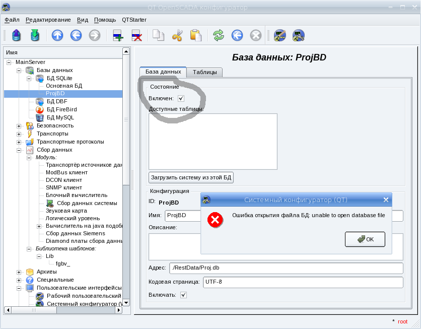

Не могу разобраться как создать базу данных.
Пытаюсь сделать пробный проэктик с нуля. Работаю под пользователем root
С помощью графических инструментов создаю БД. Прописываю адрес как указано в подсказке. Пробовал указывать как в директорию с БД проэкта DATA и в мной созданную директорию. Но ни включить, установив галочку состояния (Ошибка открытия файла БД: unable to open database file) ни создать таблицу (Ошибка открытия таблицы.БД отключена) не получается.
Конфигуратор QT Openscada сам должен создавать файл БД, и при сохранении в эту базу, например проэкта(модуль движек визуализации) создавать таблицы с соответствующими полями?
Подскажите в чем затык?

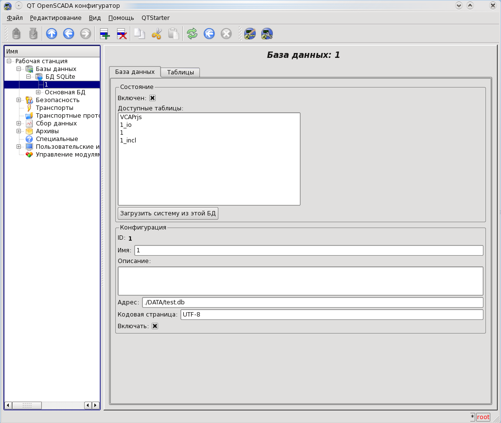

Какая версия OpenSCADA у Вас ?
Попробовал создать базу, создал, и включается нормально. На тестовых проектах тоже вроде все нормально.

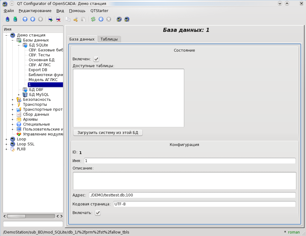

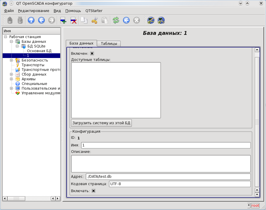

Попробовал на пустой конфигурации "С нуля"
Тоже все хорошо.

Версия 0.6.3.2 Устанавливал RPM пакет под Mandriva2008. Спасибо за снимки.
У меня на снимке1 изображено сообщение которое появляется после попытки включить базу установкой галочки.

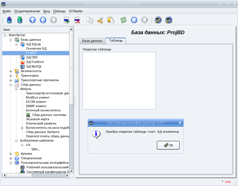

Снимок2 отображает сообщение появляющееся при попытке создать таблицу.
При сохранении в базу чего-либо, таблицы с нужными полями сами создадутся?

Written on: 03. 06. 2009 [13:56]
Posts: 3790
Похожк директория ./RestData отсутствует.
