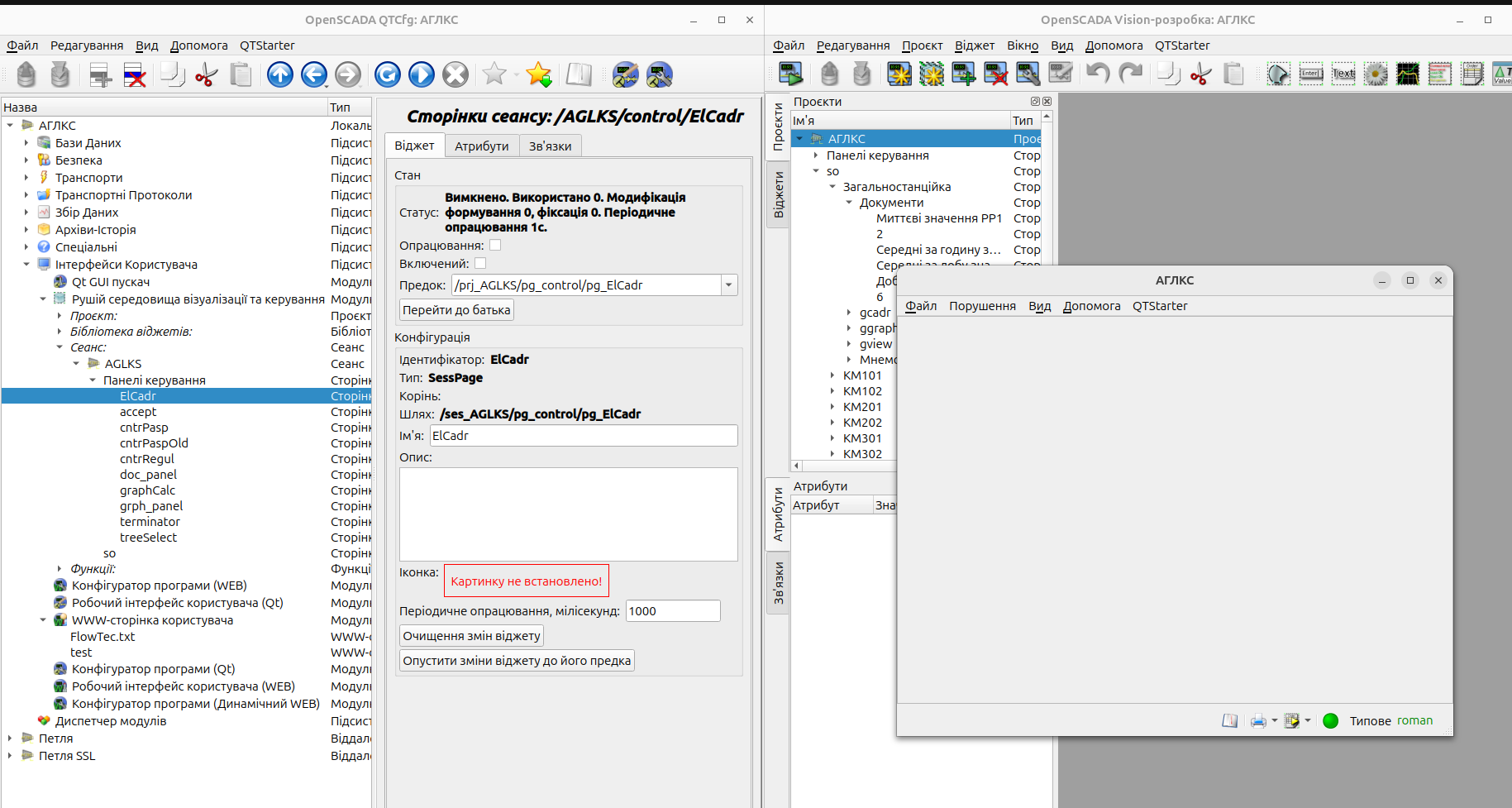

Добрий день , намагаюсь розібратись в OpenSCADA . Хотіла запустити на Ubuntu 24.04.3 "Quick Start", саме АГЛКС, але HMI не відтворюється , також є ця помилка "Picute is not set". Підскажіть будь ласка в чому може бути помилка та чому проект не запускається?
Він запускається, то у вас встановлення зламане, бо відсутні бібліотеки!
