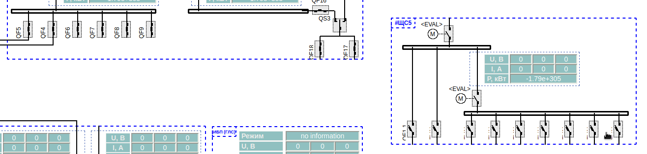

Posts: 50
Все перепробовал.
Все нарисовано в опенскаде, и даже без масштабирования в вэбе надписи особо свински себя ведут.

"ShuraF" wrote:
Все перепробовал.
Неужели не понятно, что это особенность браузера и шрифтов, которые он некорректно подставляет вместо указанных отсутствующих, а не OpenSCADA?!
И может таки уже начать себя проверять на ДемоБД, где нет таких проблем?

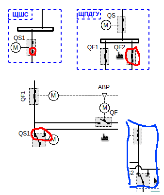

А в кривых пиктограммах кто виноват?
Там вроде браузер только отображает что ему подсовывают
Кривые-нецелые координаты, остаток от нецелого у которых на разных масштабах так и проявляется, чего у меня нигде и нет.

Везде координаты только целые числа (есть у меня такой бзик).
Все виджеты рисовались для проекта и используется мастаб 1
Окно задано "Оригинальный размер"

Posts: 3742
У меня такое на Web, а вообще там будут проблемы чёткого позиционирования участков различных виджетов.
Правила чего детально опишу при формировании библиотеки электро-элементов: http://oscada.org/wiki/Special:MyLanguage/Libs/Electrical_elements

"Хочу такое же" (с)
Пробовал и шрифтам играться и виджеты перерисовывал, и картинками делал анимацию. Все равно какое-то кривое. Даже если масштаб 100% и картинки вэб и визуализации совпадают, все равно где-то и чего-то криво и где-то уползает. Просто обидно. Объек на стадии сдачи и не думал, что будет затык в вэбе. А ставить клиентам линукс совсем не вариант.
