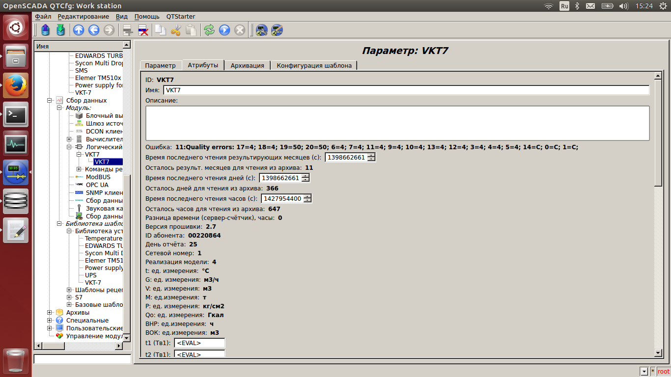

Доброго времени суток!
Недавно установил OpenScada подключил и настроил ВКТ-7 через библиотеку.
При запуске контролера начинается опрос вычислителя, а потом протокол зависает...(как мне кажется)

после этого система пытается запустить повторный запрос но выходит ошибка
0|/VKT7/TMPL | Start session.
0|/VKT7/TMPL | Error response: 2:No connection
В чем может быть причина и как с этим бороться?
Screenshot from 2015-04-29 15:24:47.png (File type: image/png, Size: 229.47 kilobytes) — 2255 downloads
