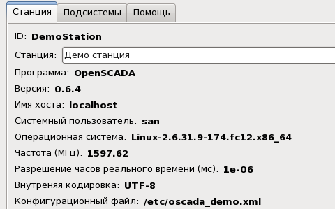

sonder wrote:
Fedora 12 х86_64.
Все хорошо устанавливается из репов.
Но демо не запускается.
А не демо (просто openscada в консоли) работает без ошибок.
Чего деме не хватает?
(у меня было такое поведение когда я собирал под убунту и не прописывал стартовых .xml)
Значит сборщик пакетов выполнил подмену пути к модулям OpenSCADA только для одного конфига, что не правильно.
Что в поле "ModDir" конфига /etc/oscada_demo.xml ?

Да и правда
было /usr/lib/openscada
а надо /usr/lib64/openscada

Какую версию OpenSCADA Вы поставили из репозитариев ?
Written on: 09. 01. 2010 [17:17]
sonder
Олександр Клюшин
registered since: 24.12.2009
Posts: 47
0.6.4 для х86_64
