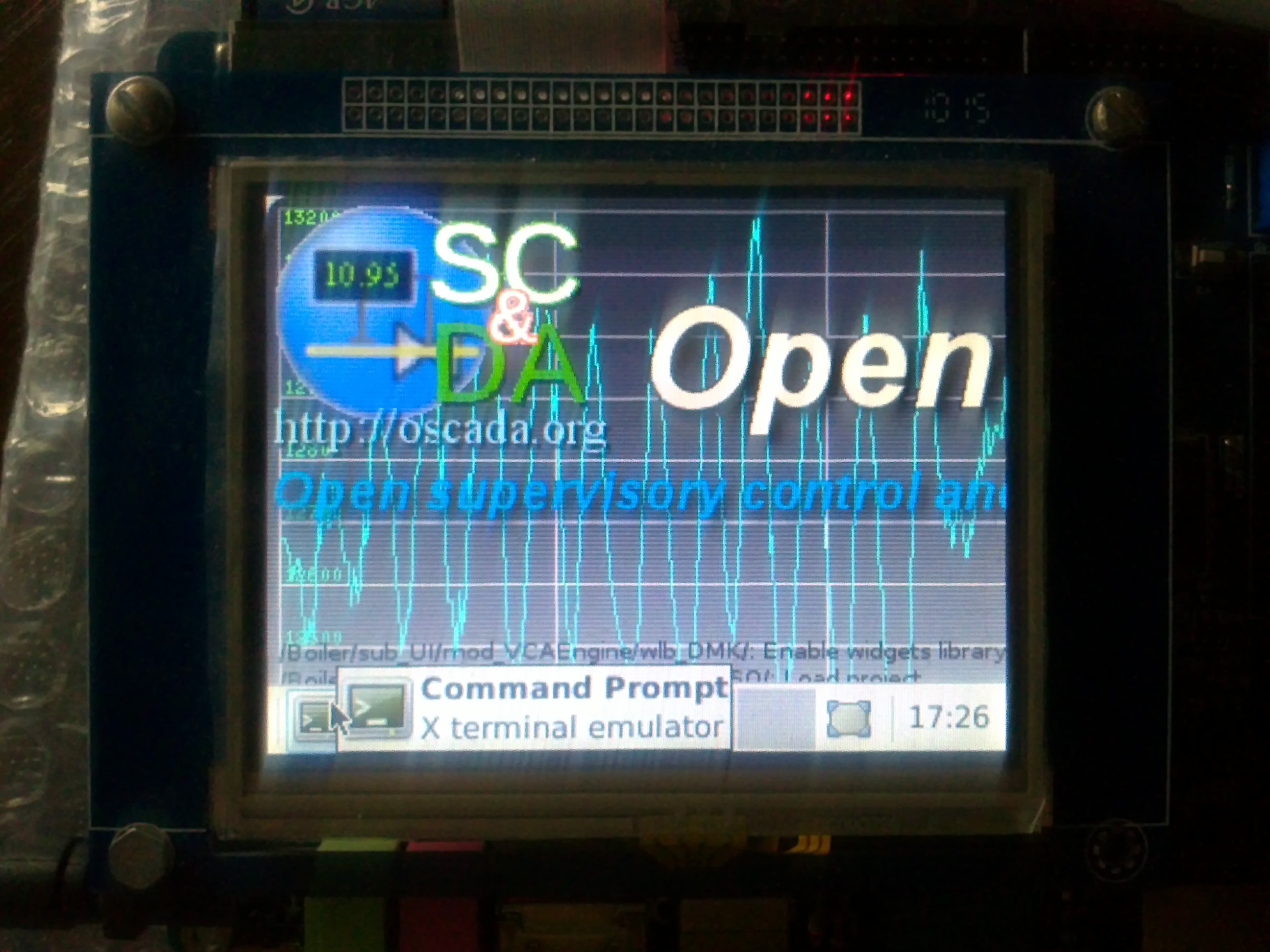

Пересобрал Qt 4.6.3 примеры(analogclock -qws и тд) работают тачскрин работает. Та же ошибка возникла "3|/WorkStation/sub_ModSched/ | SO '/usr/lib/openscada/ui_Vision.so' error: /usr/lib/libQtDBus.so.4: undefined symbol: _ZN14QObjectPrivate15checkWindowRoleEv !
" разумеется графика не включилась.
Такое впечатление, что собранные модули Qt конфликтуют с другими установленными из репозитория (с libQtDbus). libQtDbus-взял из репоз-ия, т.к. в собранной Qt его не оказалось. Если Qt полностью установить с репозитория то скада грузится, но ругается на отсутствие х-сервера. Что понятно, потому что скаченная Qt не сконфигурирована на работу с fb.

Вобщем настроил Xorg, все заработало. Всем спасибо! Теперь очередь роутера)
Ух, а разрешение на нём какое?
Модель котла Вы на нём зачем запускаете? Это-же слабенький АРМ, он её наверное час запускать будет. :)

Разрешение 320х240. Бойлер не запустился, запустился только "openscada_start" Так, мне надо систематизировать материал. Тока сначало с роутером разберусь, там Qt не нужна)
