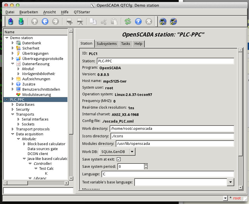

Потом запустил всё это на контроллере, на локальном компе запустил Демо-проект от OpenSCADA - к нему подсоединил контроллер. Здесь странности: в поле частота показывает 0 Mhz - хотя там 400 (рис. oS1)...

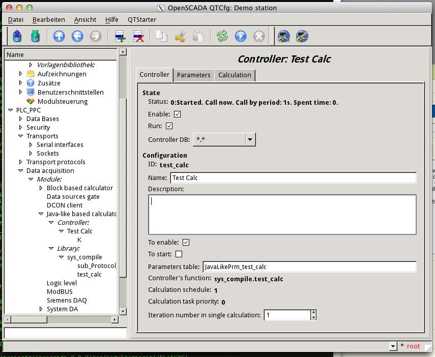

Потом попробывал запустить простой расчет па JavaLikeCalc (программа просто увеличивает значение входа k каждый раз на 1), параметры программы (рис. oS2)...
Запустил контроллер на исполнение - и загрузка процессора согласно top'у около 98%.
Неужели openSCADA так много отижрает при такой простой задаче, исполняемой всего раз в 1 с.?
Затем попробывал остановить задачу, нажав на галку с Run, задача вроде бы была остановлена - загрузка процессора вернулась в 1,3%, но OpenSCADA говорит, что задачу остановить не удалось, т.к. истёк тайм-аут:
Информации о частоте нет в /proc/cpuinfo.
Скорее всего там порядок байт в многобайтных типах данных "big-endian" с чем OpenSCADA не работает да и адаптация к этому достаточно трудоёмка и проблематична. Поразбирайтесь с конфигурацией вашего железа, может там можно переключиться на "little-endian": http://ru.wikipedia.org/wiki/Порядок_байтов
