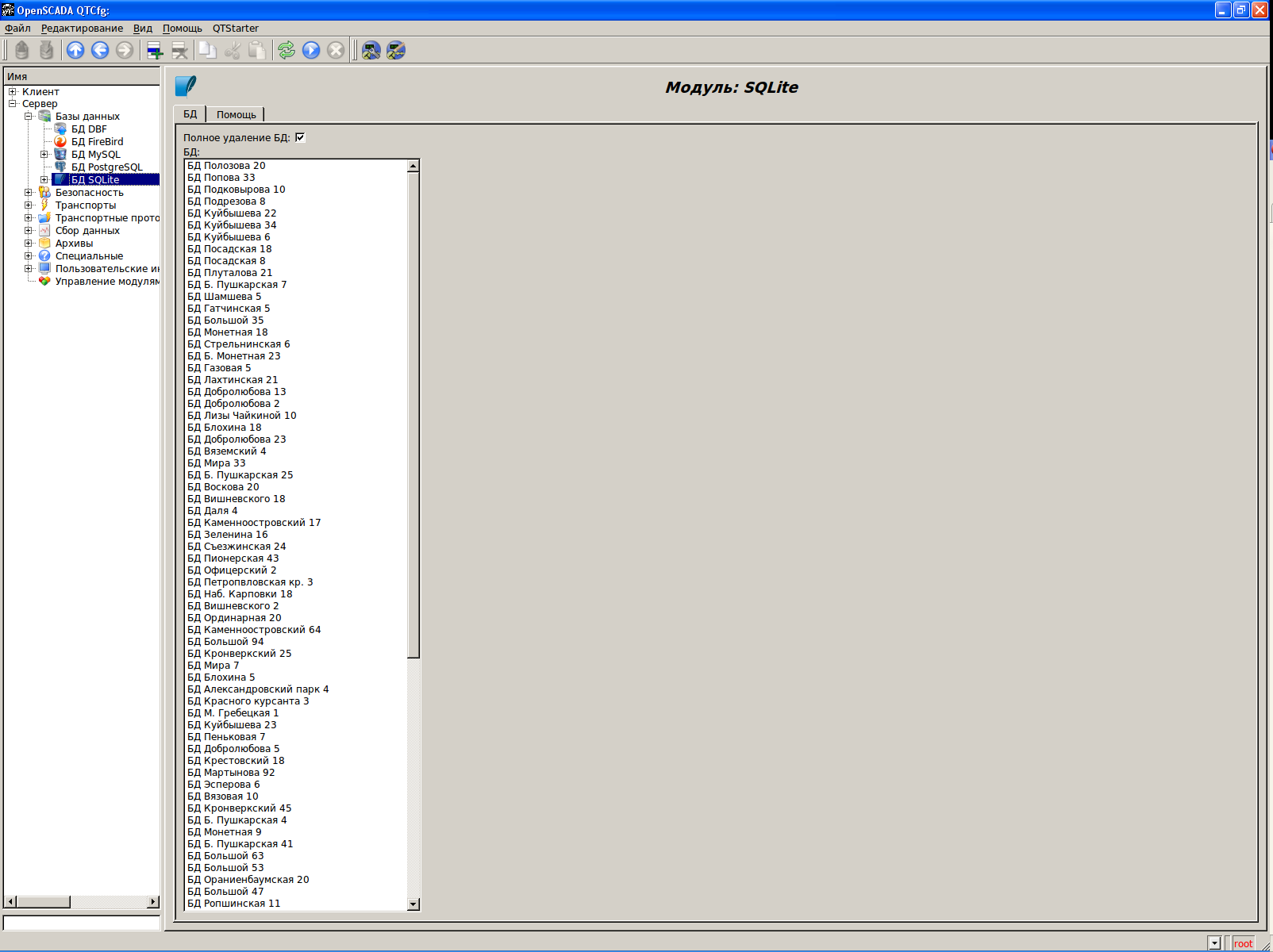

Если ставить галочку на "Полное удаление БД" (см. картинку), то БД проекта будет полностью затерта? и проект полностью сохраниться в чистую БД?
Не "И", а только будет удалена БД из СУБД или файл БД при операции удаления БД, из документации:
Каждый модуль подсистемы "БД" предоставляет конфигурационную страницу с вкладкам "БД" и "Помощь". Вкладка "БД" (рис.4.1c) содержит список БД, зарегистрированных в модуле и флажок признака полного удаления БД при выполнении команды удаления.
