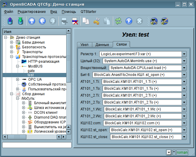

подскажи
как можно передать параметры с /sub_Protocol/mod_ModBus/n_r01k031_Tcp/ в /LogicLev/r01k031_LL/r01k031_Lcp/
пни на нужную страницу или так на словах скажи
заранее спасибо
Written on: 09. 01. 2014 [15:25]
http://wiki.oscada.org/Doc/ModBus/files?get=modbus_prt_node_lnk.png
Идею понял, реализовал у себя, все работает как надо :)
Спасибо
