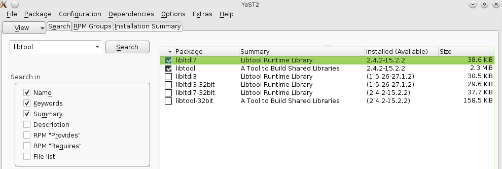

libtool установлен версии 2.4.2 - 15.2.2 (см. прилагаемый рисунок)

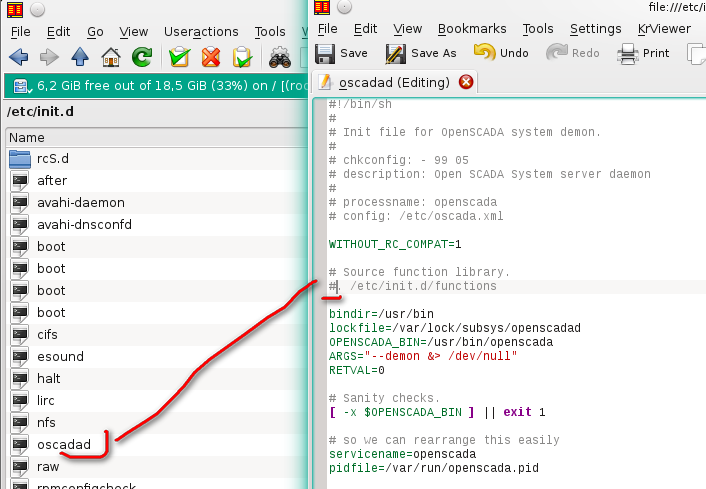

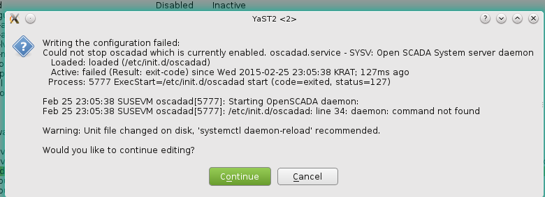

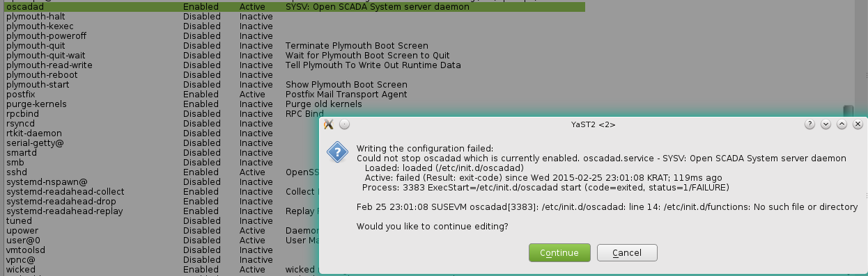

На Suse 13_2 поставил собранную вами сборку v2218. В режиме приложения работает. В режиме демона, нет. Не работает скрипт инициализации oscadad (в исходнике он как oscada_RH.init). Как обычно прописал в автозагрузку его находясь в директории /etc/init.d/ так "insserv oscadad), далее в yast появляется возможность управлять демоном. Но при попытке запуска выкидывает ошибка в строке 14, а затем если строку заремить (#) то в строке 34. См. прилагаемые рисунки. В /etc/oscada.xml прописана рабочая конфигурация, но до неё запуск не доходит. В исходнике oscada_RH.init в строке 14 ссылка на несуществующую директорию.
Ну так, не подходит от RH, другого нет, точнее есть ещё для ALT и Gentoo!

Не было для SuSE никогда родного скрипта инициализации, поскольку я его не использую, а никому другому оно не понадобилось. Ранее там стоял такой-же для него не рабочий ALTовый, для всех остальных для которых нет индивидуального. Сейчас для этих всех остальных я поставил RHовый, как вроде основа для всех RHбазовых, что однако не сделало для остальных его более рабочим.
И да, я уже неоднократно говорил, что скрипт инициализации сервиса это не вопрос программы, а мантейнера, создающего пакеты под конкретный дистрибутив, в виду большого уже зоопарка систем инициализации и не совместимости таковых даже для SysVInit.
