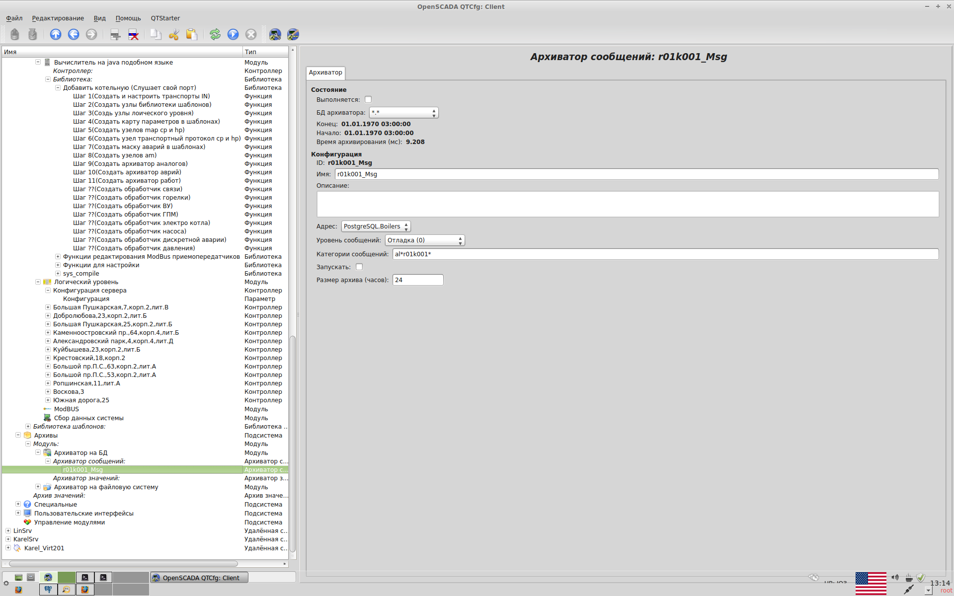

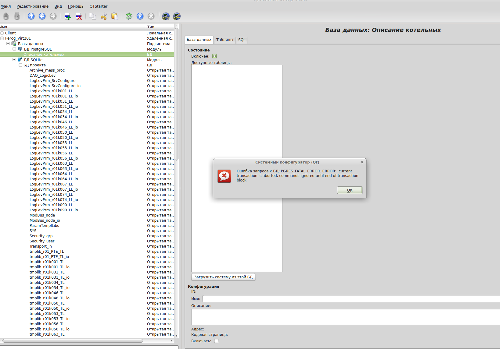

заметил такую штуку
если связь с Postgresql падает
то OpenSCADA ни как не реагирует(не выдает ошибку соединения), она мне выдала ее только при заходе в узел "Postgresql.Базы данных"
и еще, стоило мне отключить архиватор сообщений, как все запахало как нужно, с чем это связанно не знаю.
проверял несколько раз, при запуске архиватора все падало и не работало, как только его убираю все пашет

Written on: 12. 02. 2014 [11:09]
У меня проверять не на чем сейчас, разве только в конце недели.
Проверил: не восстанавливает подключение, что не хорошо для сетевой БД.
Добавил возможность включения БД даже в случае отсутствия соединения и попытки восстановления подключения при запросах к БД. Так-же уменьшил умолчательный таймаут подключения до 1 секунды.
В MySQL тоже добавил возможность включения БД при отсутствии соединения, хотя восстановление там было.
Позже проверю работу без подключения для FireBird и для всех сетевых БД прогоню тесты подключения и восстановления подключений.
