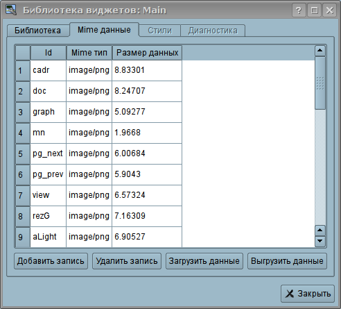

я создала несколько виджитов на основе примитива элементарная фигура и залила картинкой, указав точный адресс(а расположила просто в папке на рабочем столе). Подскажите как и куда нужно поместить картинки чтобы когда я установлю готовый проект на другой компьютер снова не копировать все картинки на другой комп и не менять адресс в каждом виджете, а то это занимает не мало времени. При заливке есть вариант указать адресс картинки из mime-ресурса БД, а как именно непонятно.
В директорию проекта нужно было класть изображения.
http://wiki.oscada.org/Doc/Vision#h669-4
http://wiki.oscada.org/Doc/Vision/files?get=vis_wlbpg_mime.png

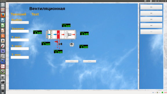

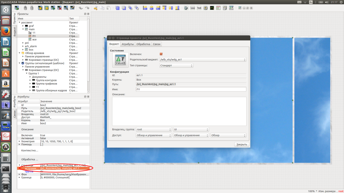

Если в контейнера Box атрибут>старница>источник указать путь к отображаемой странице то на открывшейся странице примитив элементов формы (FormEl) становится не активным
Каким оброзом можно жестко пивязать страницу к Box чтобы все элемены были активны?

приложил принт скрин
при таком варианте открытия страницы перестает запускаться проект в браузере
все начинает работать если прописать открытие страниц в обработку кнопоки и указать а атрибут>старница>группа соответствующие значения
Снимок экрана от 2014-10-19 21:17:10.png (File type: image/png, Size: 453.48 kilobytes) — 2325 downloads
Снимок экрана от 2014-10-19 21:22:03.png (File type: image/png, Size: 248.87 kilobytes) — 2339 downloads
Где написано, что так можно?
Просто поставьте для страницы в "источник" атрибут pgOpen ("Страница открыта").
