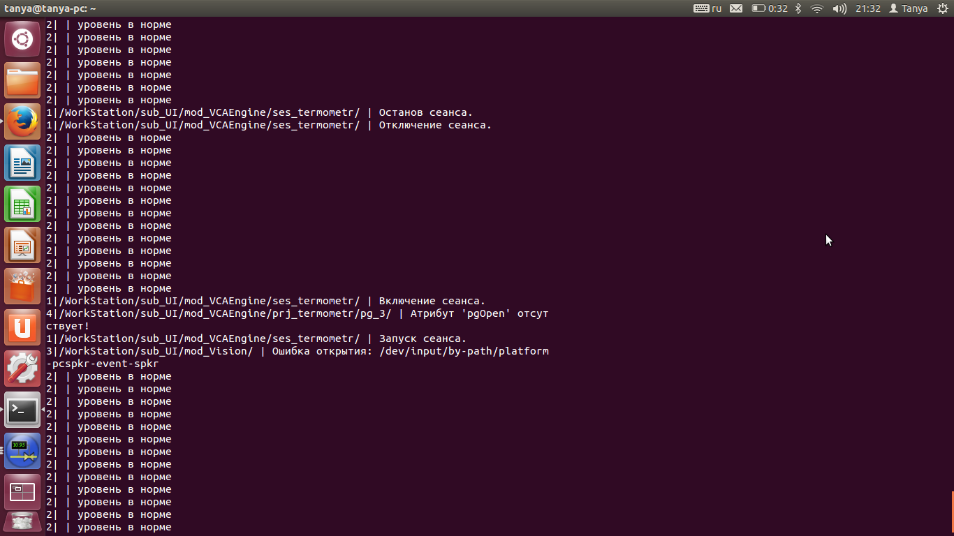

в терминале выводиться сообщение уровень в норме
но при запуске
Снимок экрана от 2014-03-25 21:32:29.png (File type: image/png, Size: 176.55 kilobytes) — 2188 downloads
