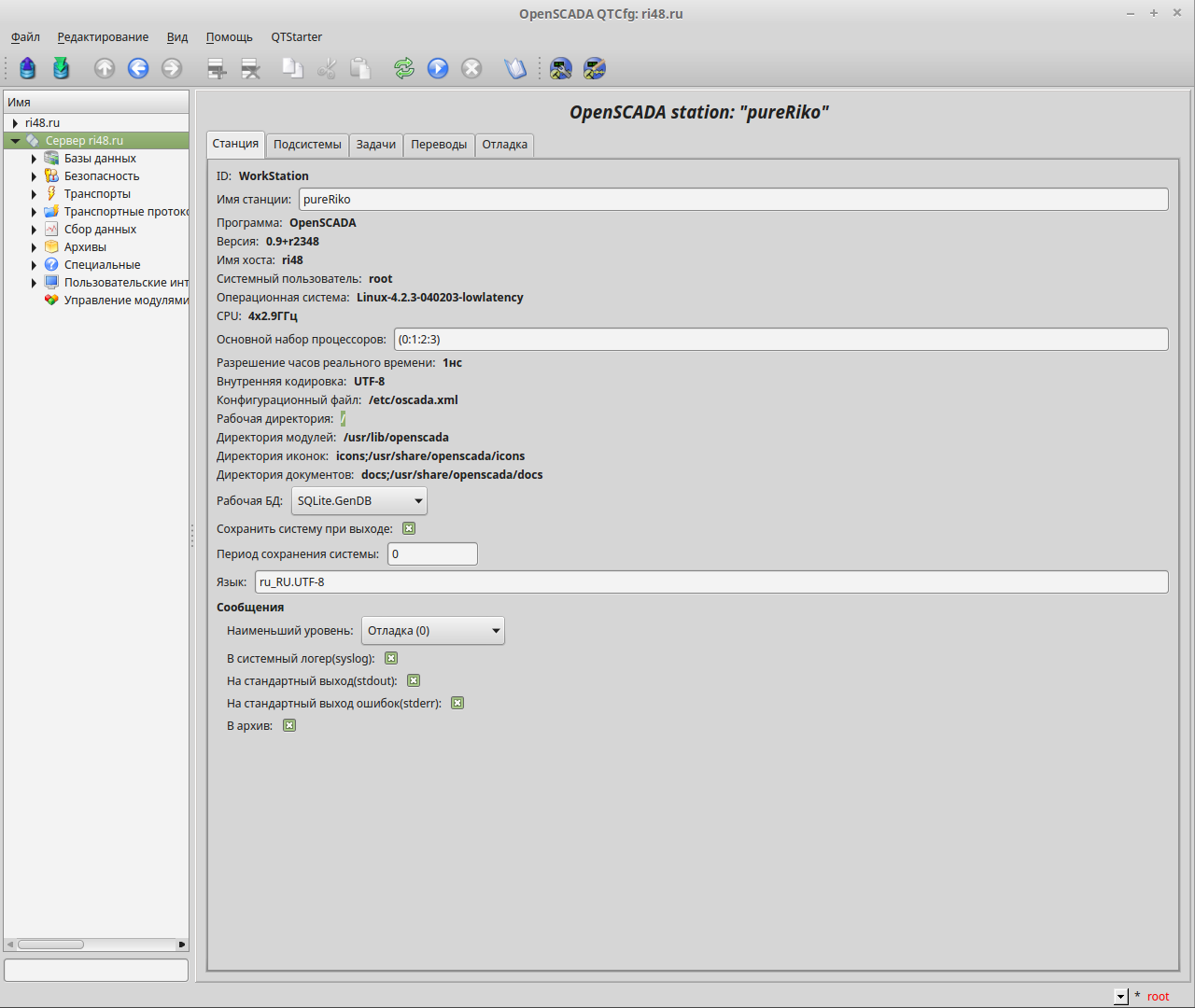

В чем тогда смысл понятия Рабочая Директория, если она не детерминирована?
Юзкейс. Отредактировал конфигурацию проекта с помощью пускателя openscada_start. Затем решил сделать этот проект запускаемым службой. Скопировал oscada.xml в /etc/oscada.xml
Рабочая директория сменилась. БД SQLite наверняка бы отвалились, будь они прописаны через относительные пути.
Снимок экрана от 2016-04-06 07:02:49.png (File type: image/png, Size: 170.68 kilobytes) — 2080 downloads
