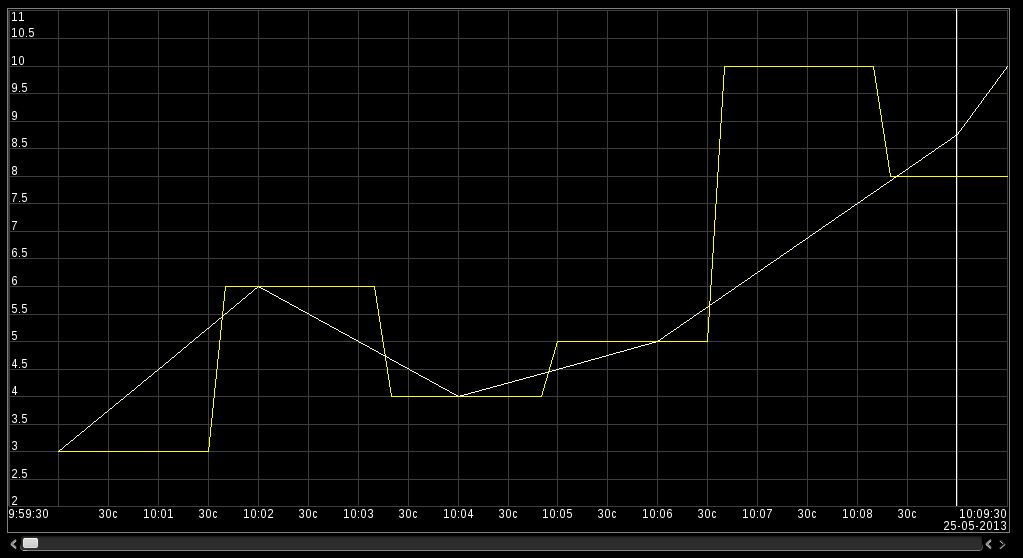

Written on: 06. 04. 2016 [15:05]
legend
Oleg N
registered since: 13.04.2012
Posts: 63
У меня всегда обновляет!
Пересобрал deb пакеты для RPi (0.9+r2348). Все работает как надо! В этой сборке график отрабатывает команды aprox как и должен.
Вот, что в итоге получилось.
Желтый:
data:<d s="1" tm="1369465809" tm_grnd="1369465200" per="10">
0 3
10 6
20 4
30 5
40 10
50 8
</d>
Белый:
val:data:<d s="1" aprox="1" tm="1369465809" tm_grnd="1369465200" per="60">
0 3
2 6
4 4
6 5
10 10
11 8
</d>
