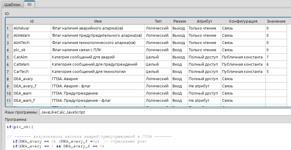

Дано:
Есть шаблон в логическом уровне.
Шаблон имеет набор переменных (столбец Id в таблице шаблона).
Взаимодействие переменных описано в коде программы на JavaLikeCalc.JavaScript.
Вопрос:
Возможно ли в коде программы получить доступ к свойствам переменных (таких как, например, Имя, Тип, Режим, Атрибут) ?
А-ля DEA_avary.Name или DEA_avary.Type
http://s017.radikal.ru/i427/1209/4e/57557d7e4648.png

получилось вот таким вот способом:
nodeList = this.nodeList();
//SYS.messDebug("nodeList у контроллера " + this, nodeList);
for(var i=0; i < nodeList.length; i++)
		//args[i] = arguments[i];
	SYS.messDebug(i.toString() + ". ID контроллера: " + this.cfg("SHIFR"), "имя аргумента: " + nodeList[i].slice(2,100));
в результате в архиве вот это (то что нужно):
HTML
13-09-2012 11:45:58	5561	42. ID контроллера: G1	0	имя аргумента: DEA_ACM
13-09-2012 11:45:58	5533	41. ID контроллера: G1	0	имя аргумента: DEF_load_over
13-09-2012 11:45:58	5504	40. ID контроллера: G1	0	имя аргумента: DEF_load
13-09-2012 11:45:58	5475	39. ID контроллера: G1	0	имя аргумента: DEF_race
13-09-2012 11:45:58	5446	38. ID контроллера: G1	0	имя аргумента: DEF_ready
13-09-2012 11:45:58	5418	37. ID контроллера: G1	0	имя аргумента: DEF_stop
13-09-2012 11:45:58	5375	36. ID контроллера: G1	0	имя аргумента: DMU_base
13-09-2012 11:45:58	5346	35. ID контроллера: G1	0	имя аргумента: DU_under_repair
13-09-2012 11:45:58	5303	34. ID контроллера: G1	0	имя аргумента: DU_brk_reset
13-09-2012 11:45:58	5274	33. ID контроллера: G1	0	имя аргумента: DU_stop
13-09-2012 11:45:58	5245	32. ID контроллера: G1	0	имя аргумента: DU_start
13-09-2012 11:45:58	5216	31. ID контроллера: G1	0	имя аргумента: AO_RPwr
13-09-2012 11:45:58	5187	30. ID контроллера: G1	0	имя аргумента: AO_APwr
13-09-2012 11:45:58	5138	29. ID контроллера: G1	0	имя аргумента: DO_brk_reset
13-09-2012 11:45:58	5110	28. ID контроллера: G1	0	имя аргумента: DO_unload_deny
13-09-2012 11:45:58	5081	27. ID контроллера: G1	0	имя аргумента: DO_stop
как в аптеке .... :)
