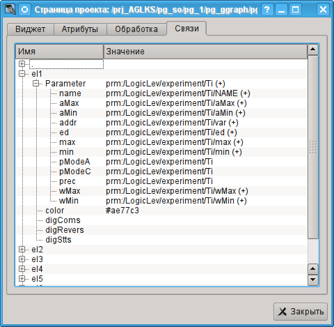

Пытаюсь сделать визуальное представление.
Добавляю проект, добавляю страницы. Не могу понять как сделать связи - вкладка не активна. Соответственно, не могу добавиьт данные еа страницы для отображения.
Документацию весь день читаю=( Написано все четко и понятно, на деде - тупик.
Спасибо
Written on: 13. 09. 2013 [21:13]
Значит пытаетесь связи ставить прямо во вложенных виджетах. Связи для вложенных в контейнер/бокс виджетов устанавливаются соответственно в этом контейнере/боксе: http://wiki.oscada.org/Doc/Vision/files?get=vis_wdg_lnk.png
