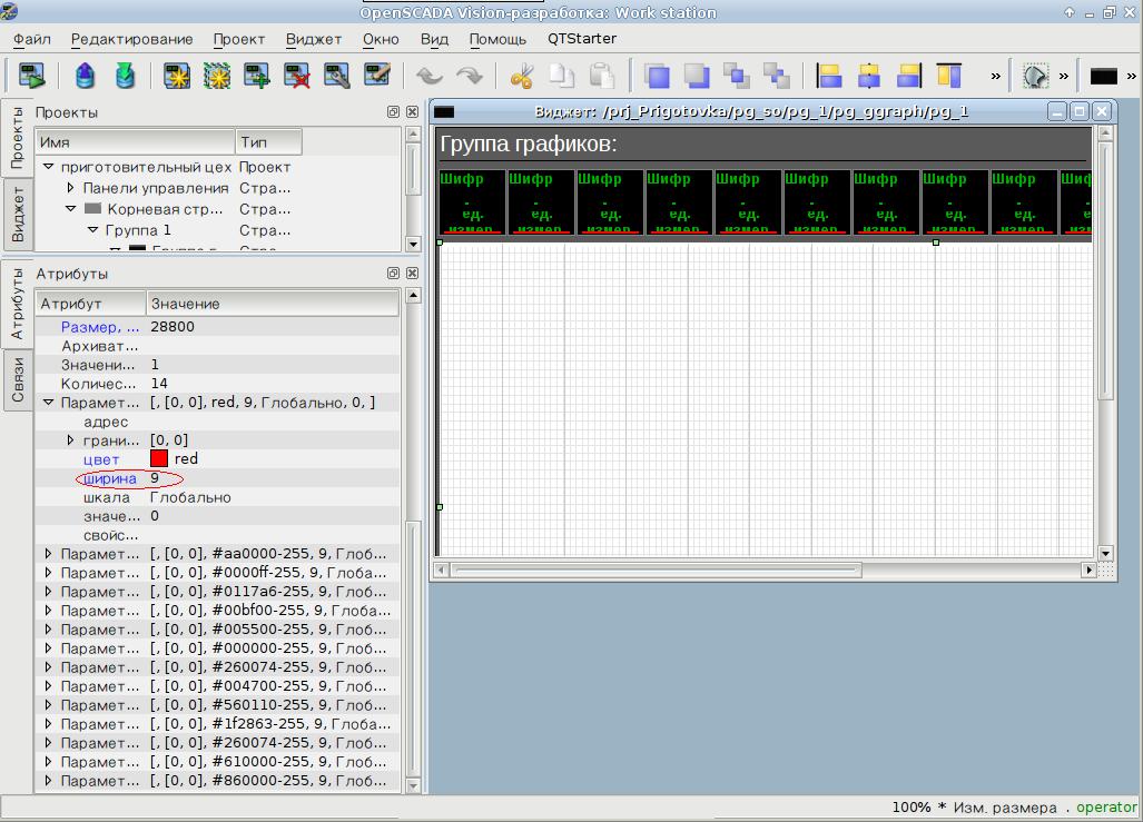

Может я где-то не там меняю толщину. Я делаю как на прилагаемом рисунке
Written on: 18. 09. 2013 [10:29]
Вы меняете её в разработке, где ничего не рисуется. А теперь подумайте, что происходит при исполнении если этот атрибут меняется скриптом на предмет выделения выбранного параметра, установкой ширины в 2, а для остальных в 1.
