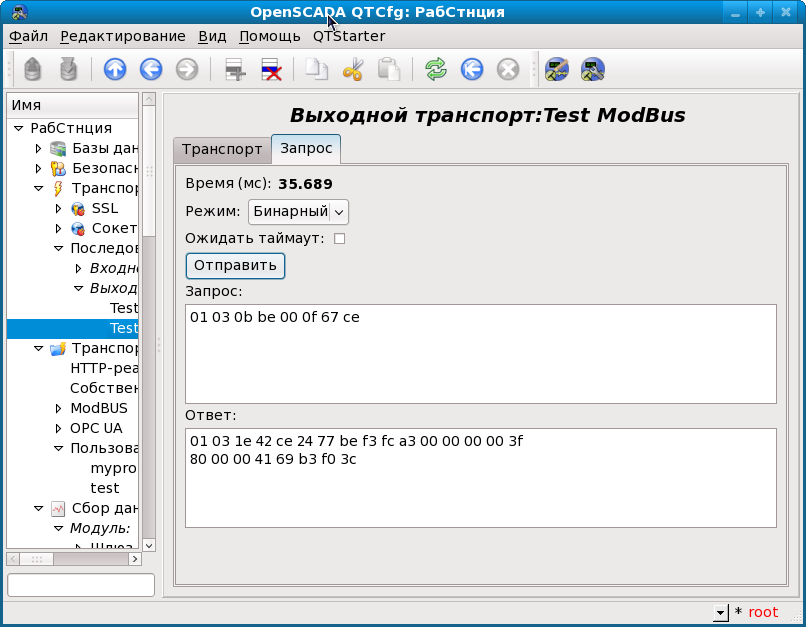

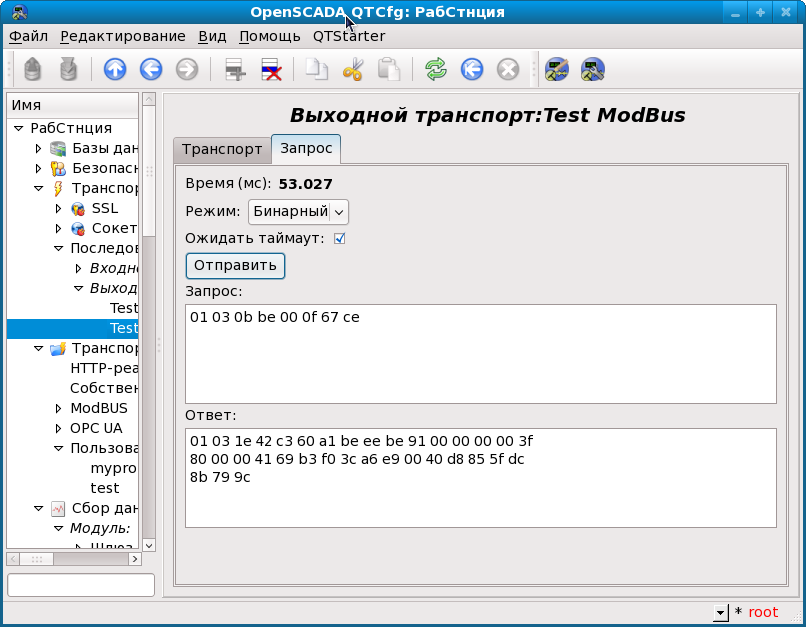

Вот настройки выходного транспорта
/dev/ttyS0:19200:8E1 тайминги пробовал от такого 586:5.73 до такого 3000:500
Вот что получаю с помощью выходного траспорта (вкладка запрос):
1.Получаю полный ответ (смотрю по количеству запрошенных байтов) когда галка "Ожидать таймаут" установлена принтскрин в файле norma.png
2.Получаю неполный ответ если галку убираю, такая же ситуация и при запросе из функции, файл not_norma.png
Подскажите где я что не правильно делаю, как получить полный ответ в функцию?
