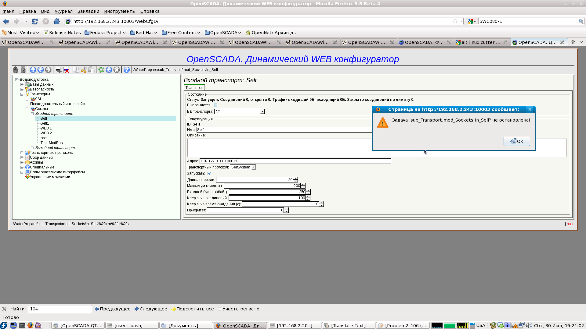

Здравствуйте! Обновил скаду до rev:1488 и запустил старый рабочий проэкт, (два проэкта на одной машине). Через некоторое время после запуска перестает функционировать входной транспорт по определенному порту, как выяснилось после подключения к нему вертикального резервирования (DAQ/Gate) из другого проэкта. Приэтом не отключается и с помощью галки включения сообщение "Транспорт не отключен" на рисунке. Если зайти telnet то выйти невозможно пока не перегрузишся. При этом
#netstat
Active Internet connections (w/o servers)
Proto Recv-Q Send-Q Local Address Foreign Address State
tcp 179 0 localhost:scp-config localhost:51326 CLOSE_WAIT
tcp 814 0 localhost:scp-config localhost:51308 CLOSE_WAIT
и таких строк очень много.
В настройках транспорта установлено разрывать соединение.
Не писал бы в ошибки но похожая ситуация проявилась и на другом проэкте при подключении вертикального резервирования.

У меня нет такой проблемы ни на одном старом проекте.
Как вариант - у Вас каша из старых модулей и нового ядра или наоборот, а так-же попытка многократного открытия одного и того серверного TCP-порта из разных сеансов OpenSCADA, хотя сейчас это не должно приводить к зависанию, а только должно прервать задачу сервера на ожидание, в виду коллизии в ядре Linux.
