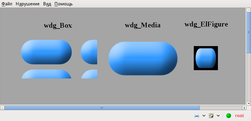

На скрине рисунок в разных элементах. Что же надо сделать чтобы в ElFigure стал вид как и в Media, кроме размера?

Вкладываем исходное изображение и описываем что делаем в "ElFigure".
Written on: 17. 02. 2012 [08:56]
s-s-n
s-s-n
registered since: 16.08.2011
Posts: 83
Заполнение - цвет, ""
Заполнение - изображение, bak. Загружал в БД и просто указывал путь к файлу
Пробовал Заполнение - цвет, #ffffff-0, не видно рисунка
Любой не прозрачный дает указанный цвет фона
Пробовал добавить fill с цветом #ffffff-0
и до и после строки fill:(10|10):(90|10):(90|90):(10|90):(10|10):::::
результата нет
line:(10|10):(90|10):::::
line:(90|10):(90|90):::::
line:(90|90):(10|90):::::
line:(10|90):(10|10):::::
Written on: 17. 02. 2012 [15:50]
Maxim
Maxim Lisenko
registered since: 18.08.2008
Posts: 141
Спасибо за настойчивость) Ошибка исправлена. Проверяйте, ревизия 1742.
