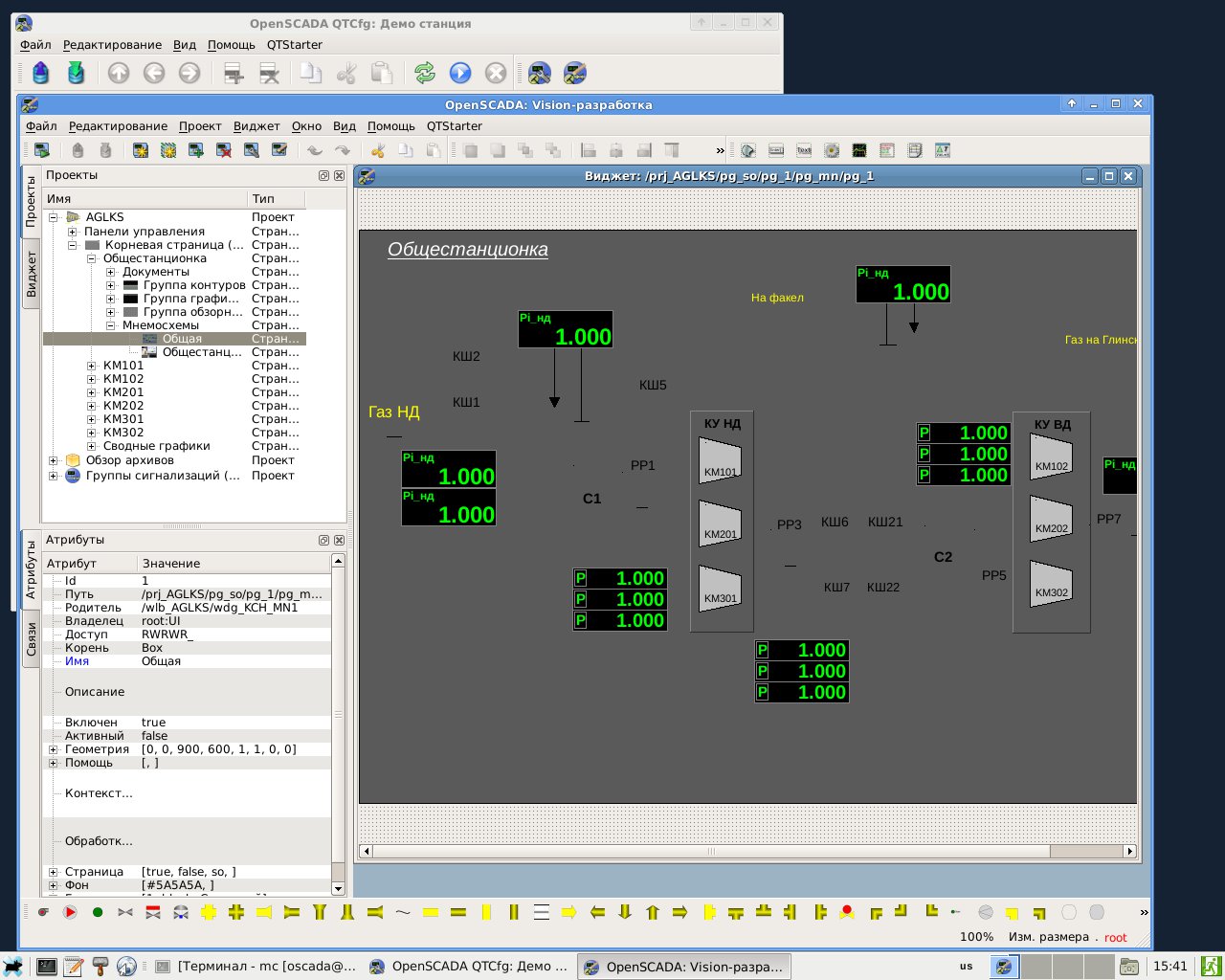

OpenScada 0.8.0.3 собрана из исходников (openscada-0.8.0.3.tar.lzma и openscada-res-0.8.0.3.tar.lzma). Собралось все кроме (PostgreSQL, FireBird, CoundCard и Comedi - для них нет собранных библиотек, да и надобности пока). Для SQLite пришлось добавить для LDFLAGS= '-ldl' (так посоветовал google). При компиляции неоднократно выскакивли warning: floating constant exeeds range double. Все установилось, запускается и работает(под xfce, kde что-то не стартует), но:
- в системе разработки Vision имеем "глюки" в отображении мнемосхем (если коротко - "нету труб"), изображение прилагается (снимок1)

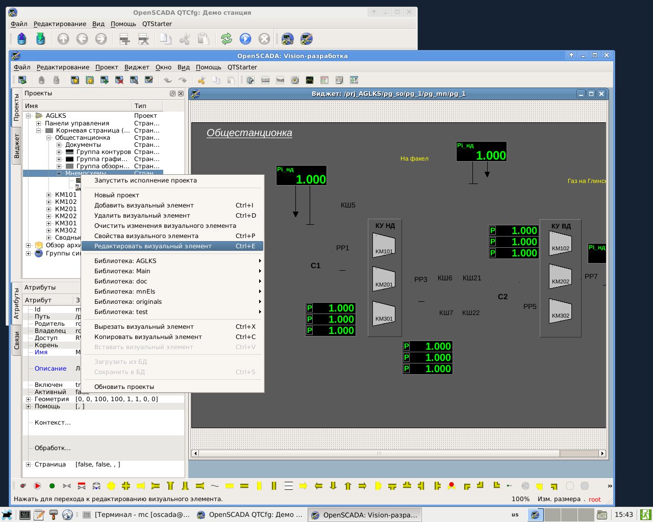

- при попытке выбрать пункт меню "Редактировать визуальный элемент" как показано на (снимок2) OpenScada падает. Краш файл тоже прилагаю. В этом месте при использовании Вашего "живого" CD - появляется окошко с восклицательным знаком.

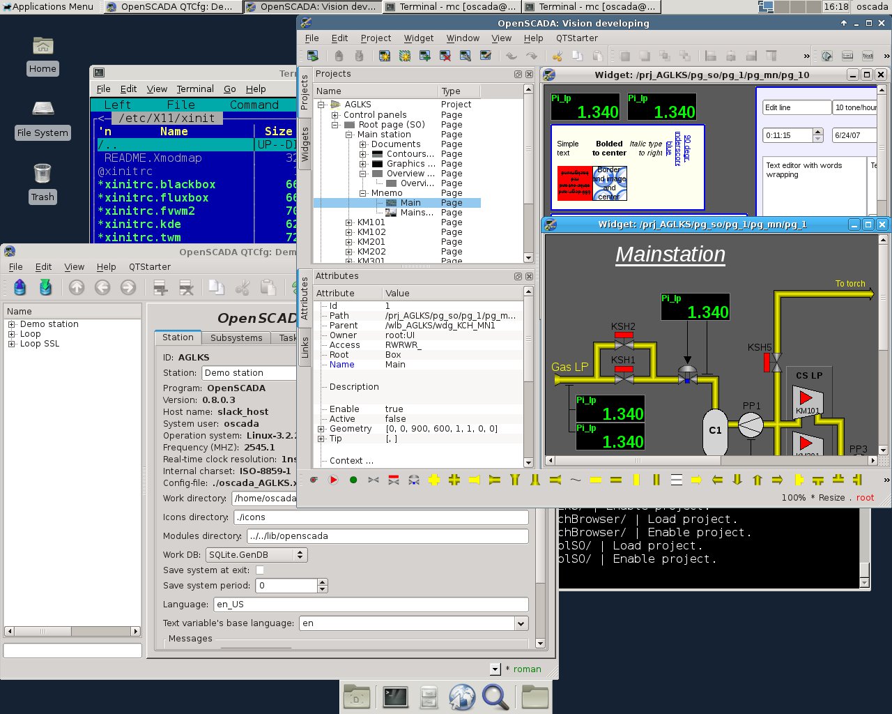

2. SlackWare 14
Проделаны теже шаги по сборке и установке. Система запускалась и под kde и под xfce. "Трубы" на мнемосхемах есть(снимок3). Но по 2-му пункту результат тот-же - падает.
Смотрим сюда http://oscada.org/ua/forum/posts/vnedrenie/krivoe_otobrazhenie_mnemoskhemy и разбираемся с локалью, а именно похоже в системе нет локали "C": "locale -a".
Увидел, погляжу.
Увидел, погляжу.
Исправлено!

1. Действительно дело в локалях. В "оригинале" DeepStyle имеем
LANG=ru_RU.UTF-8
LC_ADDRESS=ru_RU.UTF-8
LC_ALL=ru_RU.UTF-8
LC_COLLATE=ru_RU.UTF-8
LC_IDENTIFICATION=ru_RU.UTF-8
LC_MEASUREMENT=ru_RU.UTF-8
LC_MESSAGES=ru_RU.UTF-8
LC_MONETARY=ru_RU.UTF-8
LC_NAME=ru_RU.UTF-8
LC_NUMERIC=C
LC_PAPER=ru_RU.UTF-8
LC_TELEPHONE=ru_RU.UTF-8
LC_TIME=ru_RU.UTF-8
Если установить LC_ALL= (пусто), то все работает.
