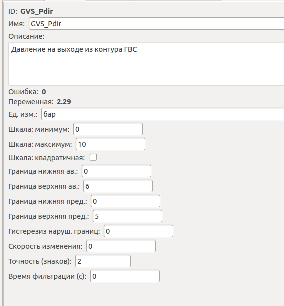

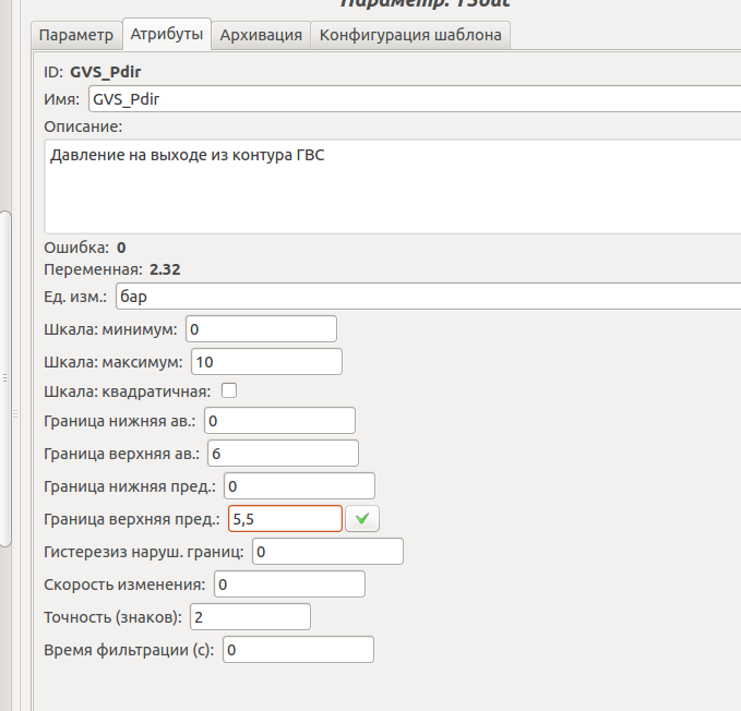

Поля атрибутов объектов логического уровня не принимают дробные значения.
На скриншотах видно на примере ввода дробного значения в поле "Граница верхняя предаварийная".
У меня принимает, т.е. не ошибка!
А это вероятно некорректные игры с локалью, смотрим тут.
Однако конкретно тут локаль правильная и точка используется!

Да, проблема была в настройках локали. Спасибо.
