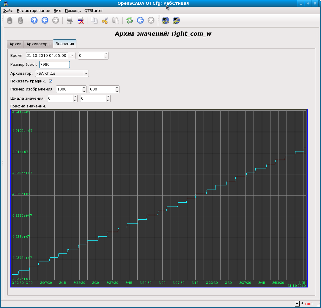

Сохраняю показания накопителя (значение постоянно растет) на базу данных (MySQL) и на файловую систему.
При переходе на зимнее время архивация на файловую систему произвелась корректно, просматривал в QTконфигураторе, время с 3.00 по 3.59 повторяется 2 раза и архивируемое значение увеличивается без резких скачков. рис1
А вот архивация на базу данных происходит как-то странно, время если смотреть в QTконфигураторе также повторяется с 3.00 по 3.59 2раза, но значения архивируемого атрибута в промежутках с 3.00 по 3.59 равны между собой и относятся к уже переведенному времени, т.е ко второму промежутку с 3.00 по 3.59. рис2. Хотя если просмотреть таблицу с пом sql-запроса, то там нет строк с одинаковым временем, для вышеуказанных промежутков времени.
