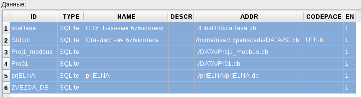

собирал побольше данных для вышеуказанной проьблемы, менял рабочую БД.....
в итоге в модуле "Базы данных" есть только GenDB, в ее таблице DB есть список других баз данных (с именами, путями т.д.), но они не фигурируют в дереве баз данных наравне с Main DB.
Как их "вытащить" из таблицы DB в дерево openSCADA в модуль "Базы данных", кроме как создать ноую БД и указать для нее путь к файлу "пропавшей" ?
Почему они могли "исчезнуть" ?

Written on: 19. 02. 2013 [10:19]
Posts: 3799
Потому-что меняли рабочую-основную БД.
Табица "DB" читается только из конфигурационного файла и рабочей БД, дальше делайте выводы.
Про конфигурацию в целом написано здесь: http://wiki.oscada.org/Doc/OpisanieProgrammy#h827-1
