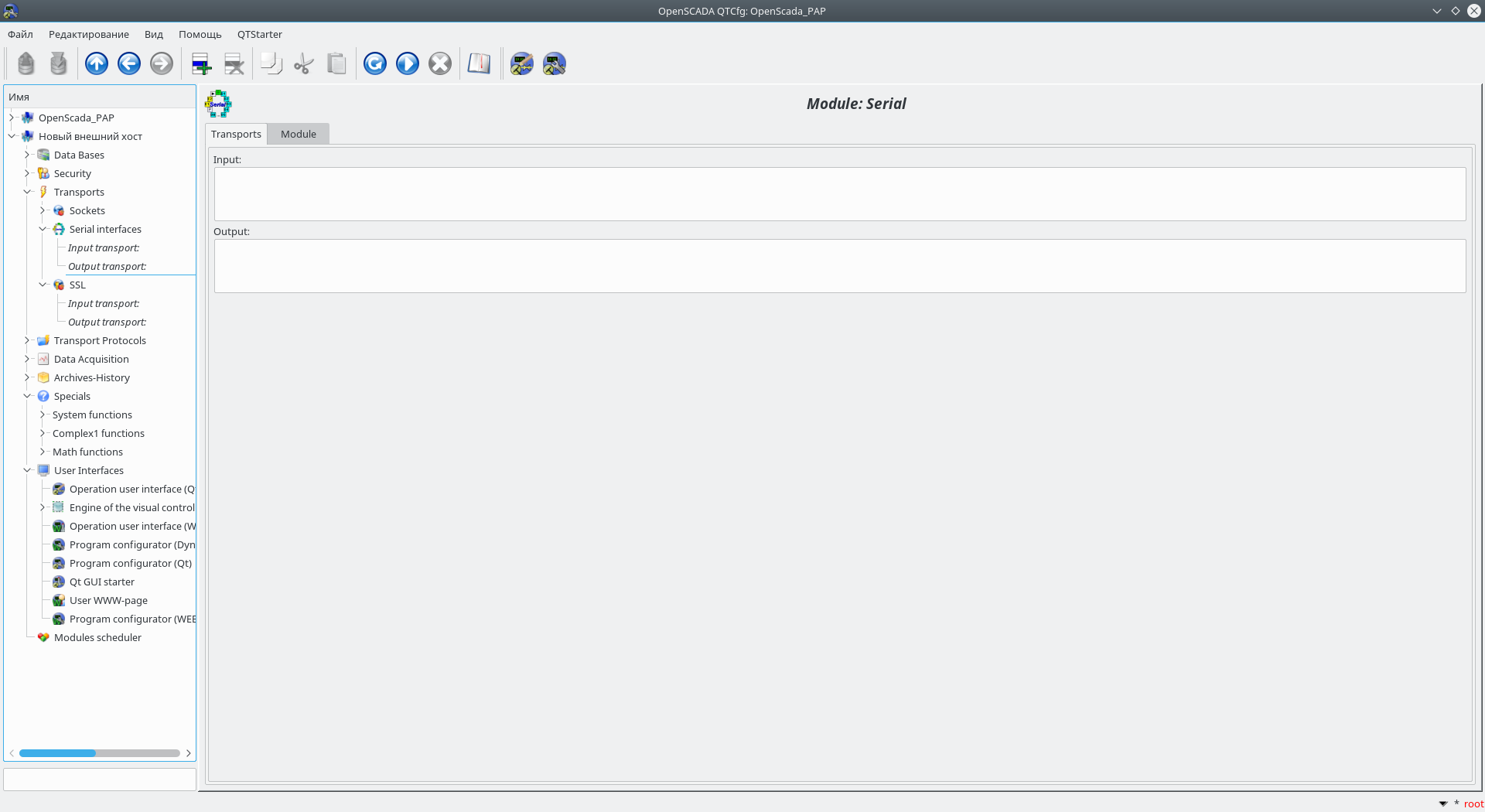

Создал сервер (openscada_server).
Подключился к проекту (socket, QtCfg). При попытке переключиться к примеру Transports -> Serial interfaces на вкладку Module ничего не происходит
Версия OpenSCADA v1+r2617.

Written on: 14. 05. 2019 [18:19]
Не ошибка!
Прямо в живом диске всё и подключается и переключается, не говоря уже про рабочие окружения.

Если "серверный проект" запущен через oscada_server, язык при подключении с "клиентского" проекта меняется на англайский + перестают работать вкладки.
Если же проект запущен через QtStarter - действительно все нормально работает. Не подскажите в каком направлении копать.
Written on: 15. 05. 2019 [17:30]
Нет такого бинаря-скрипта-ссылки, как oscada_server, проект которого "server" вообще предназначено для запуска без GUI, соответственно и говорить тут не о чем!
