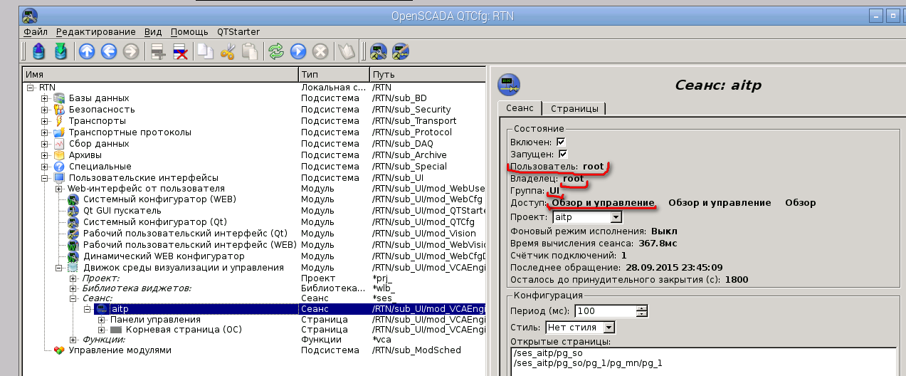

Подтверждаю. После обновления с версии 2265 до 2287 пользователи входящие в группу UI через модуль "Рабочий пользовательский интерфейс (WEB)" WebVision по факту (проверено в актуальной версии CHROME и OPERA BLINK) работают в режиме только "ОБЗОР" хотя в свойствах сессии написано что пользователь=root (из браузера захожу как root ) владелец=root входит в UI и имеет права "ОБЗОР и УПРАВЛЕНИЕ". И этот "ОБЗОР" странный, как будто элементы управления заменены на статические серые картинки.
При этом в версии 2287 открывая страницы проекта в модулях WebCfgD (заходим через браузер) и QT конфигуратор (заходим через Х-ы) наблюдаем что права "ОБЗОР и УПРАВЛЕНИЕ" сохраняются. Т. е. изменилось поведение модуля WebVision. Посмотрел документацию wiki по разделу "безопасность", ничего нового нет на данную тему.
У меня в проекте 3 пользователя. root, oper, user. Из них root и oper входят в группу UI. Web интерфейсом пользуюсь редко поэтому такое поведение заметил не сразу. Радует поддержка многоядерности и более крупный шрифт в Javascript редакторе, стало на много удобнее пользоваться, ради этого собственно и переходил на версию 2287. Роман - подскажите пожалуйста, в каком направлении копать?

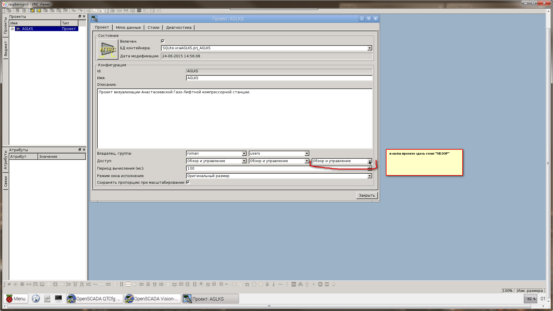

Повторил ситуацию на проекте AGLKS. Отличие между моим проектом и AGLKS заключается в том, что в свойствах проекта визуализации (Vision) 3-я группа на доступ (догадываюсь что по аналогии с Linux это группа=остальные) в проекте AGLKS стоит "Обзор и управление", а у меня в проекте "Обзор" (см. прилагаемый рисунок). Теперь если я в своём проекте выставляю "Обзор и управление" то у меня под пользователя root web vision работает с доступом к управлению. Теперь в проекте AGLKS ставлю 3-е поле "Обзор", захожу под root с паролем openscada и получаю элементы управления только "Обзор". Т. е. теперь начиная с версии 2287 (в моём случае) если из под web заходишь под учётной записью root то она вроде как и не root получается? У меня есть пользователь user который должен иметь только ОБЗОР и он не входит в группу UI. Если я в 3-е поле выставляю "Обзор и управление" то он получает доступ на управление, чего не должно быть.
