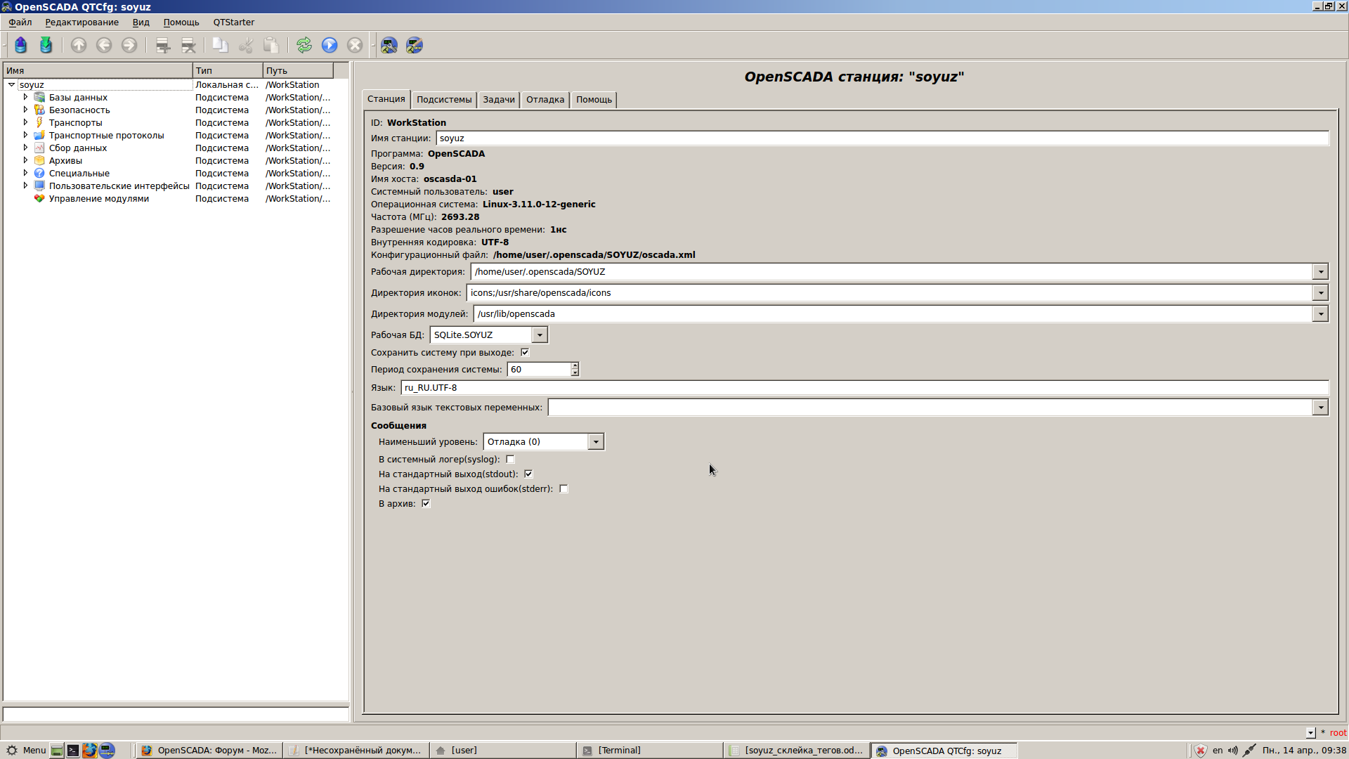

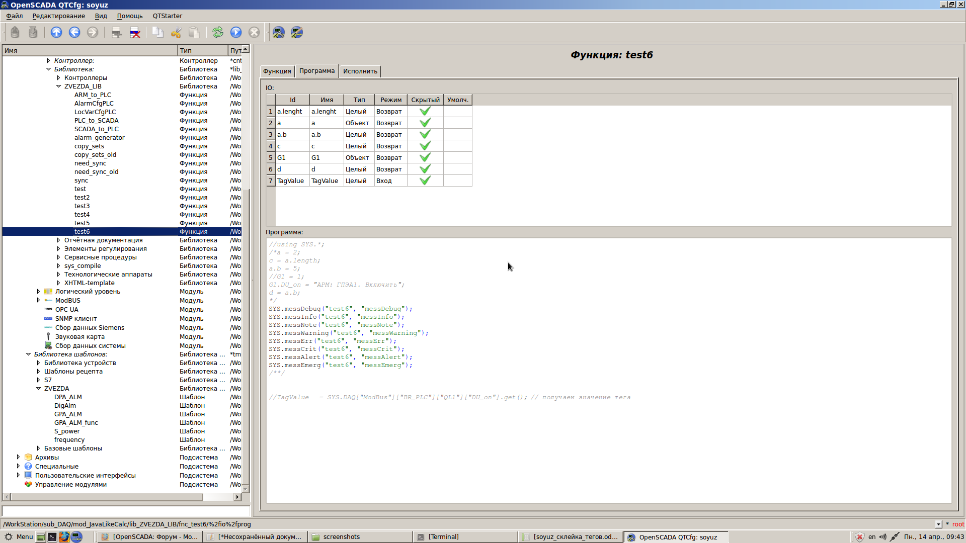

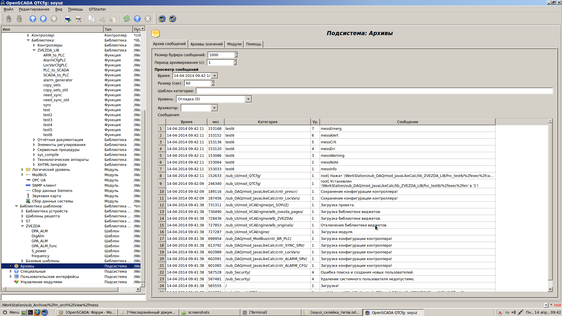

Если уровень сообщений в системе не "Отладка" и не выбрана нужная категория то и не должно.
Не ошибка!
Это понятно, потому и вопрос, что на урвоне проекта = Отладка (0), в Архиве = Отладка (0), а в архиве все, но messDebug нет
скрины прилагаю

А у меня есть, если категория в виде пути и выбрана.

Прошу пардона за свою необразованность, но причем здесь категория и какой у пути вид ?
Вопрос про уровень. Сообщения с уровнем 0 , посланные посредством messDebug или SYS.message("cat", 0, "mess" ) не отображаются в архиве. Любые другие уровни отображаются.
Вам очевидна ошибочность моих действий с message/messDebug в данном случае - так укажите прямо......
Written on: 15. 04. 2014 [09:36]
Вида: "/el1/el2/el3/elN". Смотрим тут если до этого не смотрели: http://wiki.oscada.org/Doc/OpisanieProgrammy/part4/files?get=sys_debug.png
